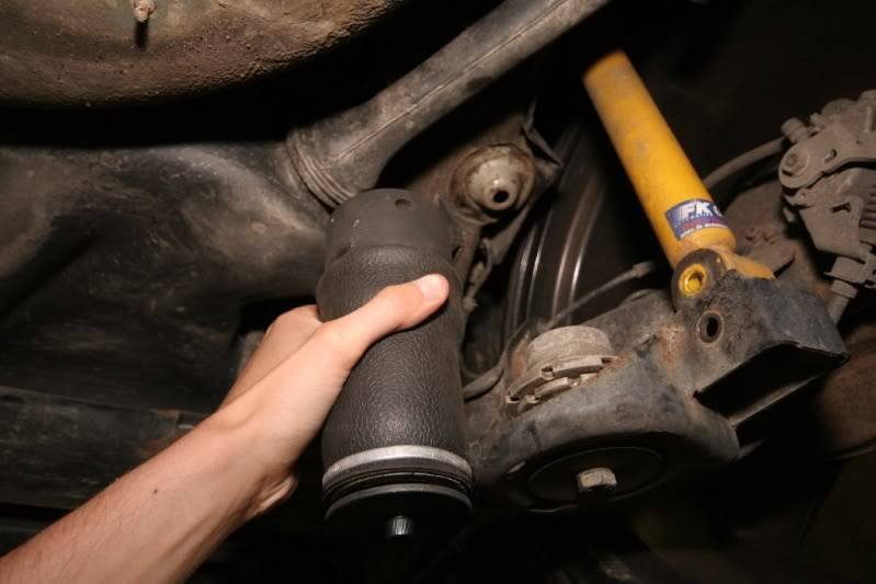

#3 Skrevet November 19, 2009 Biltema selger billige sett.. Kvaliteten derimot tør jeg ikke uttale meg om.. hehe! oki! ja jeg skal bare lage 4 hull bak i karosseri på golfen min for å få festa luftbelgene mine! men jeg tror jeg fant et på clasohlson http://www.clasohlson.no/Product/Product.aspx?id=134365994 0 Del dette innlegget Lenke til innlegg Del på andre sider Flere delingsalternativer...

#18 Skrevet November 19, 2009 hehe! oki! ja jeg skal bare lage 4 hull bak i karosseri på golfen min for å få festa luftbelgene mine! men jeg tror jeg fant et på clasohlson http://www.clasohlson.no/Product/Product.aspx?id=134365994 Hmm.. feste belgene i KAROSSERIET?? Håper virkelig du fester de en plass hvor det er dimensjonert å ha de ??! 0 Del dette innlegget Lenke til innlegg Del på andre sider Flere delingsalternativer...
#19 Skrevet November 19, 2009 8.5 mm bor 2,5 M3 3,3 M4 4,2 M5 5,0 M6 6,0 M7 6,8 M8 8,5 M 10 10,2 M 12 12,0 M 14 Bor med ett mindre bor først.. så 8,5, Bryt graden på hullet med en 90* forsenker. Bruk en " rett " gjengetapp , ikke spiral .. 0 problem og gjenge det med drill.. Ta på en dråpe olje.. skal du gjenge i den tynne rammevangen på bilen , til belgene bak? Tror det blir fint lite med gjenger, om godset du skal gjenge i er 3-4 mm.. Hvis du bruker en M10 x 1,5..så IKKE dra til bolten for hardt, bruk gjerne litt skrue sikring ( Loctite ) 0 Del dette innlegget Lenke til innlegg Del på andre sider Flere delingsalternativer...

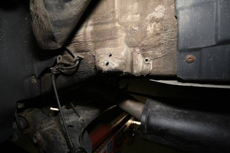

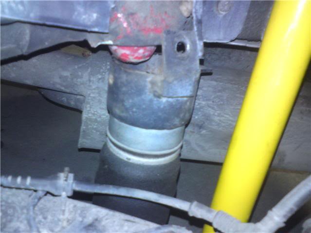

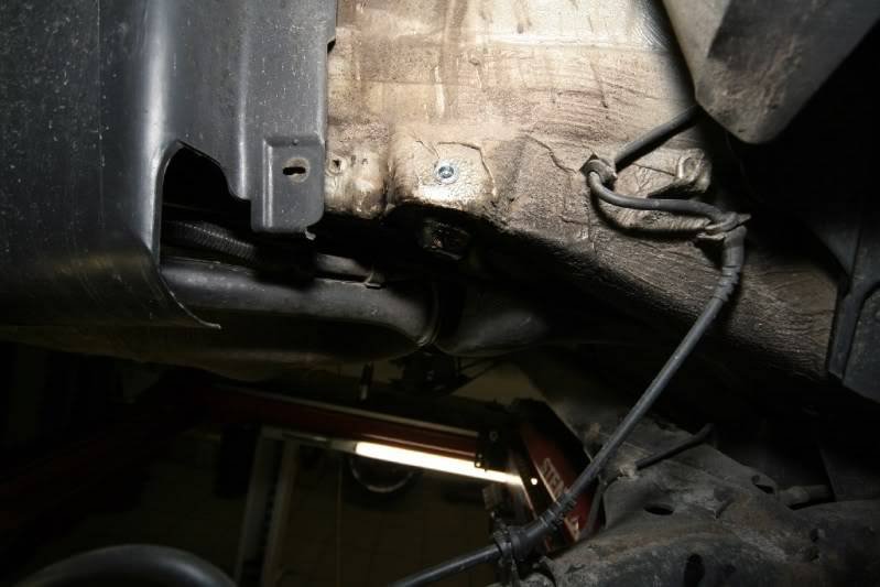

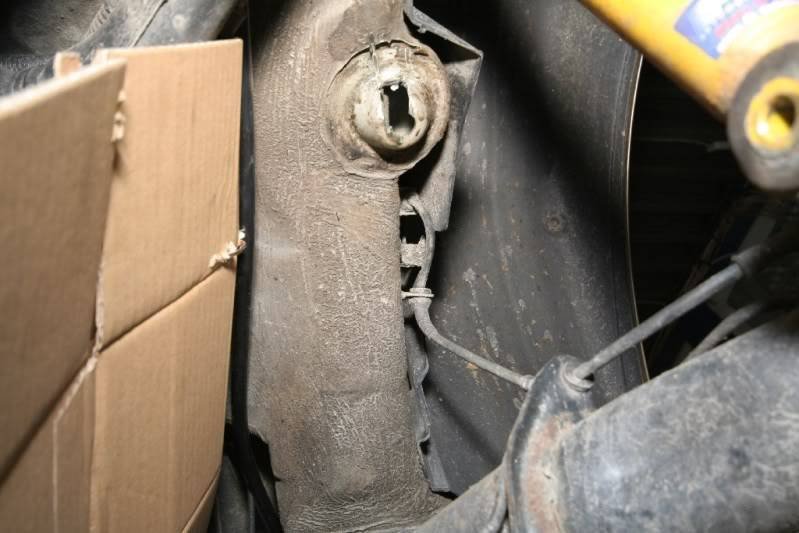

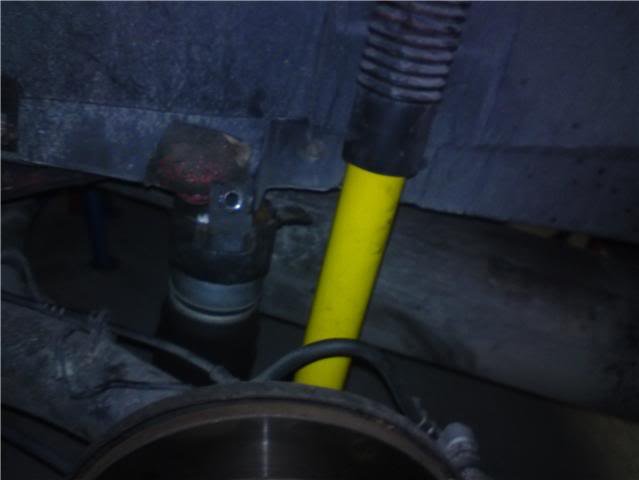

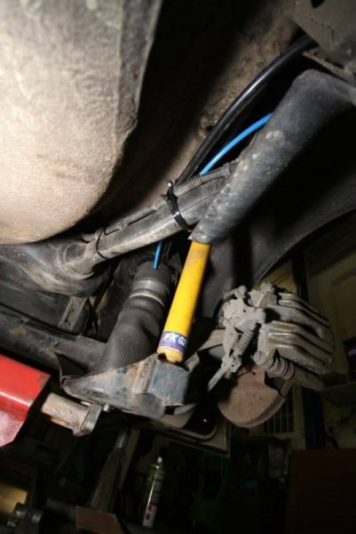

#20 Skrevet November 20, 2009 kan legge ut noen bilder av hvordan mitt ser ut nå og av hvordan forrige eiers så ut. Mitt: Forrige Eier: 0 Del dette innlegget Lenke til innlegg Del på andre sider Flere delingsalternativer...
