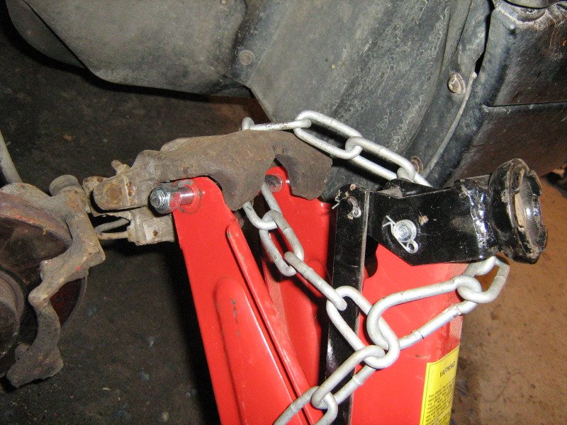

: bh :Caliperstemplet forran, skal disse bare presses inn? De sitter dønn fast. Nå lagde jeg en innretning med jekk, kjetting og diverse, og prøvde å jekke den inn. Skjer ingenting. Noen gode forslag? Står dønn fast her
skal bare være å bruke ei stor vannpumpetang å klemme det inn at.. mulig calipperen er defekt da..pass på at stepelet ikke sitter skakt, ved utslitte skiver og klosser kan stemplet komme for langt ut og bli litt skakt..

Vel, jeg måtte gå til det helt utrolige skrittet å sette på gamleklossene igjen: bh :... Jeg tok ventilskruen helt av, prøvde med rørtang, lirke og vri, skru.. Så prøvde jeg jekken igjen... Funka ikke det heller, enda skruen var helt tatt av. Kjørte en liten tur nå med gamleklossene, og bremsene virker jo på begge sider. Forstår ingenting: klø :

ta bilde av selve stemplet istede du ;) så kan man se på det. Men skal være enten skru stempel (verktøy på tema til 98,-) eller press (verktøy på tema til 89,-) kan like så godt kjøpe begge verktøyene med en gang pga pris og at du sparer deg selv for utrolig mye stress. den innretninga med kjetting og jekk der så rett og slett farlig ut. :P
Hallois Rolf... Farlig? Næææssjj. Dro ikke til så j.... , hvis det var sånn "ploing kræsj" du tenkte på.: rolleyes... Men burde vel alikevel sklidd inn dette stemplet, når den blir utsatt for slikt trykk: klø :
