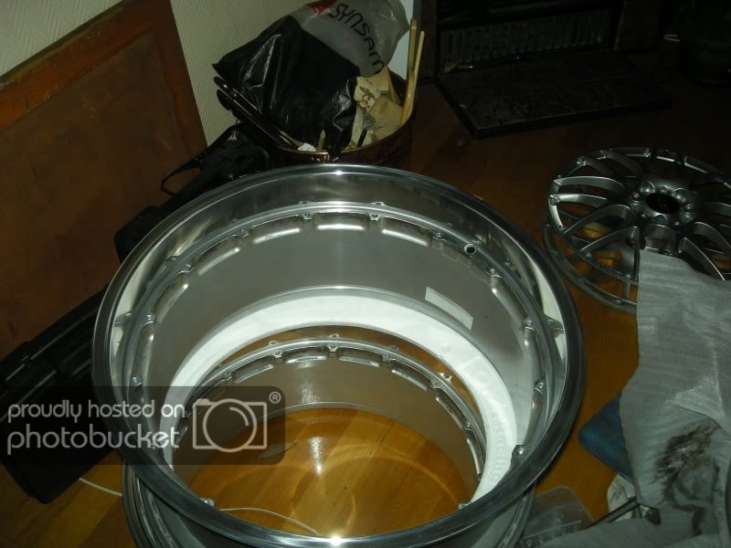

#49 Skrevet Desember 10, 2009 (endret) Klint på litt malingsfjerner for å fjerne det lille som var av klarlakk. Fjerna all den dritten som er brukt for å tette felgen så det ikke skulle ta så lang tid å varme opp. Ytterring, senter og tønne er nå adskilt fra hverandre. Virker som han svensken har brukt no gummilignende drit for å tette med, så er det noen som har noen fine idéer til hvordan jeg kan fjerne det lettest mulig? Eller er det bare pussing som gjelder? 0 Del dette innlegget Lenke til innlegg Del på andre sider Flere delingsalternativer...
#50 Skrevet Desember 10, 2009 (endret) Har nå begynt med tørrsliping av ringene. Dette gjøres da for hånd, så det tar tid Pussa med 320 korn nå, men må stikke og kjøpe noe litt grovere i morra. Har fått slipt ned leppa slik at alle kantkjøringsmerker er borte, forutenom et grovt et som rett og slett må bli der(du ser det forøvrig til høyre på ringen, i bildet).. Regner med dere ser området jeg har begynt å pusse på 0 Del dette innlegget Lenke til innlegg Del på andre sider Flere delingsalternativer...
