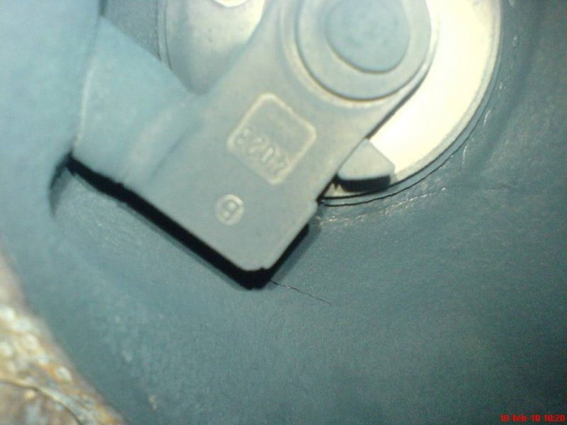

#9 Skrevet Januar 15, 2010 (endret) Så var det på'an igjen: bh : Eg bumper denne siden det har oppstått mer problemer. Og trenger hjelp av 1.8T Guruene her. Det som skjer nå er at eg skal ha EU-Kontroll på bilen, så eg monterte på igjen katten: Til min store overraskelse fant eg en liten sprekk inne i eksoshuset på turboen, der hvor WG lokket ligger. Har lagt ved et uhyre dårlig bilde, men sprekken sees tydelig. Pluss at koppen på WG er montert ganske løst. (etter min mening) Eg tenkte ikke så mye mer over det, ettersom eg ikke kunne gjøre noe med det. Monterte på, ut og kjørte og såg at bilen gikk MYE mer magert. Gikk helt fint en stund, helt til det kommer et lite nøkk, og etter det vil den ikke lade mer enn 0,3 bar Fikk feilkoder på adapsjon over/underskredet på lambdaverdier. Slettet feilen, da gikk den bra i 5 min, ved så og bare lade 0,3 bar igjen. Nå er eg så lei av feiløking og ha uflaks med bilene mine, at det snart tilter fullstendig for meg:shf: Får eg ikke til denne bilen heller, så setter eg fyr på hele dritten, og sykler resten av livet: mad : 0 Del dette innlegget Lenke til innlegg Del på andre sider Flere delingsalternativer...
#10 Skrevet Mars 7, 2010 Bumper denne litt. Har fortsatt litt problemer med AFR verdier på 10.0 ved fullt pådrag. Bilen går greit nok, men lager små svake fiselyder ved pådrag og soter pluggene. Bruker ikke noe spesiellt mye bensin (ca. 0,85 på blandet kjøring) men smeller fælt enkelte ganger også i eksosen ved giring. Som sagt før, spjeld platen til WG i eksoshuset på turboen kan eg vri rundt, og står ganske løst montert, men er helt fast når platen er mot anslag. Pluss denne sprekken i eksoshuset. Kan den føre til problemer til tross for at den er ganske liten? (ca. 1,5 cm lang) edit: Skal legge ut et bedre bilde av sprekk i morgen 0 Del dette innlegget Lenke til innlegg Del på andre sider Flere delingsalternativer...
#11 Skrevet Mars 9, 2010 Bumper denne litt. Har fortsatt litt problemer med AFR verdier på 10.0 ved fullt pådrag. Bilen går greit nok, men lager små svake fiselyder ved pådrag og soter pluggene. Bruker ikke noe spesiellt mye bensin (ca. 0,85 på blandet kjøring) men smeller fælt enkelte ganger også i eksosen ved giring. Som sagt før, spjeld platen til WG i eksoshuset på turboen kan eg vri rundt, og står ganske løst montert, men er helt fast når platen er mot anslag. Pluss denne sprekken i eksoshuset. Kan den føre til problemer til tross for at den er ganske liten? (ca. 1,5 cm lang) edit: Skal legge ut et bedre bilde av sprekk i morgen Er ganske kjipt at bilen din og dei du har hatt tidligere ikkje verker som dei skal, men sprekka i turboen ska no ikkje ha noko å sei vertfall om det ikkje er hol, er vel støppegods der sprekka er, det kjenner eg til isåfall. Om su vil tette sprekka så trur eg du kan berre sveise, vil no eg tru, men kan la den vere til du tar kveld eller montere noko bedre, vanlig k03 du har eller oppgradert før til k04? 0 Del dette innlegget Lenke til innlegg Del på andre sider Flere delingsalternativer...

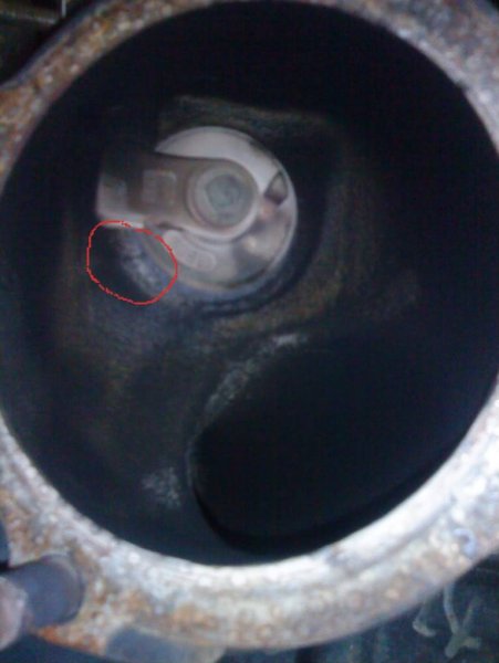

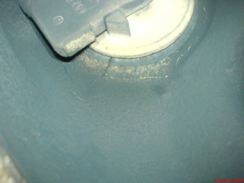

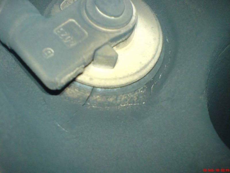

#12 Skrevet Mars 9, 2010 Legger ut noen litt bedre bilder av sprekkene, så får noen bedømme alvoret. Eg personlig syns dette ser dårlig ut. Dette er en standard K03 turbo fra fabrikk, gått 155,000km. Til sommeren skal det monteres K04 turbo og tilbehør fra 034 motorsport. Mest pga at eg tviler på at denne turboen holder så mye lengre. Bemerk også, at platen på bildet kan eg snu og vri på når den står open, og føles ganske løst montert ut. Men dette vet eg ikke om er normalt. Men har en liten tro på at når eksosen løper forbi dette spjeldet, vil det ligge å klirre og lage lyd. Men dette vet eg altså ikke. Bare en tanke eg fikk 0 Del dette innlegget Lenke til innlegg Del på andre sider Flere delingsalternativer...
#13 Skrevet Mars 9, 2010 Legger ut noen litt bedre bilder av sprekkene, så får noen bedømme alvoret. Eg personlig syns dette ser dårlig ut. Dette er en standard K03 turbo fra fabrikk, gått 155,000km. Til sommeren skal det monteres K04 turbo og tilbehør fra 034 motorsport. Mest pga at eg tviler på at denne turboen holder så mye lengre. Bemerk også, at platen på bildet kan eg snu og vri på når den står open, og føles ganske løst montert ut. Men dette vet eg ikke om er normalt. Men har en liten tro på at når eksosen løper forbi dette spjeldet, vil det ligge å klirre og lage lyd. Men dette vet eg altså ikke. Bare en tanke eg fikk Såg litt verre ut på dei siste bilda, siden den er sprekt heilt i kanten med åpningen så har det vel sprekt inn i åpningen og, klarer du å ta bile inn i åpningen? Snakte me bror min som e mekaniker nett og er ikkje så mykje å gjere med det men er ikkje noko problem å kjøre med visst ikkje det går ut over noko anna, så er vel berre å handle seg ny turbo så var du til turboen tar kveld, tar heller ikkje skade å kjøre med defekt turbo har eg hørt! 0 Del dette innlegget Lenke til innlegg Del på andre sider Flere delingsalternativer...
#14 Skrevet Mars 9, 2010 Er det sprekt langs kanten? 0 Del dette innlegget Lenke til innlegg Del på andre sider Flere delingsalternativer...
#15 Skrevet Mars 9, 2010 Noen små sprikker langs kanten ja, men ikke så voldsomme. Er større den som går fra kanalen og utover i huset. Sees tydelig på bilde nr. 1 Kommer bare til å kjøre videre med det ja til K04 er komt i hus (eller denne ryker helt) 0 Del dette innlegget Lenke til innlegg Del på andre sider Flere delingsalternativer...
