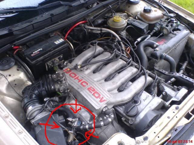

#6 Skrevet Desember 17, 2009 (endret) Det høres definitivt ut som tomgangsregulator ja. Eg hadde samme symptomene som du forklarer i siste innlegg. Eg renset den, ble merkbart bedre. Eg skiftet den til slutt også. Var desverre ganske dyr mener eg. Legger ut bilde av hvor den er plassert: Men for å si det sånn, du kan jo prøve å lese av feilminnet på bilen... 89' mod hadde det. Er to stikkere under pedalene. Tenker bare på at det kan tross alt være andre ting, som lambda, temp. føler, luftmassemåler etc... 0 Del dette innlegget Lenke til innlegg Del på andre sider Flere delingsalternativer...
