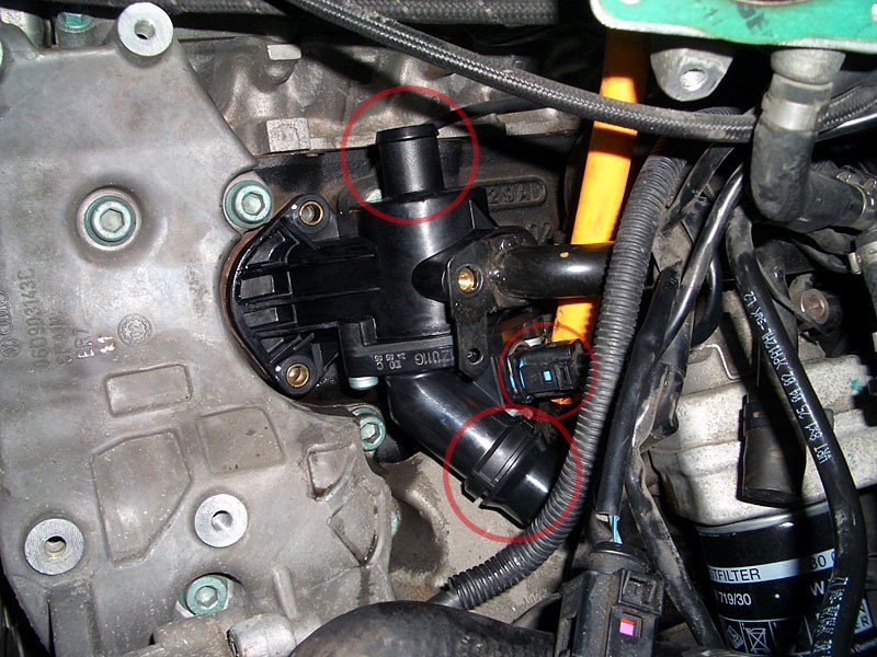

Du har en tempsensor på selve motoren (stussen i bakkant) og en sensor nede på radiatoren om jeg ikke tar helt feil :)

Kom forresten på at det også står en sensor i termostathuset også på min, dermed TRE sensorer av en eller annen grunn...
På min 99 a6 så var det problemer med tempen i instrumentpanelet...
Dette ble borte når jeg byttet tempføleren i bakkant av motoren.
Den er enkell og bytte da den sitter med et klips; ta av kontakten, dra ut klipset og så er det bare og bytte temp føleren...
den føler nede på radiator er vel for kjøleviften:)
Jeg hadde problem med min tempføler også, fikk feilkode. Tempføleren er "dual" så den gir et signal til instrumentet og et til hjernen.
Var enkel å bytte, den sitter mellom motor og torpedovegg festet med en klips.
