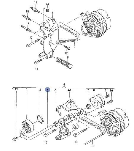

tenkte jeg skulle få byttet laderegulatoren, siden det bare var noen minutters jobb.. men det gjelder IKKE på min type/bil..
Dynamoen må av bilen for å få av dekselet :(
men er en rar festeanordning på spennrulla på min bil
Hjulet er festet til en stang som går til spennanordningen, men det er presset på en slags måte..
Morro :(
dette er morroa..
Hvordan få del 6 og 8 fra hverandre? virker som de sitter presset..
