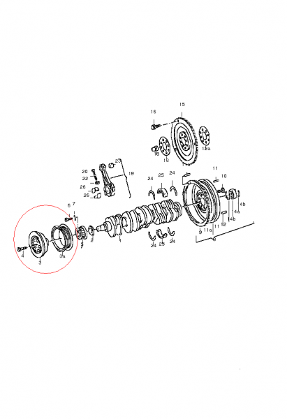

#1 Skrevet Desember 23, 2009 Har prøvd å søke på forumet etter problemet, men finner ikke akkurat noe om dette! Har akkurat kjøpt bilen, en 92 mod Audi 80 2.3E Quattro. Bilen gikk som den skulle da jeg kjørte den hjem, bortsett fra at den ikke dro over 3000 omdr. Bilen trengte et umiddelbart regreimbytte, så det ble gjort i første omgang. Samtidig oppdaget jeg at gummibelgen mellom mengdefordeler og innsug var morken, så denne måtte byttes. Problemet er at etter reimbytte, syns jeg at den begynte å butte i mot, skyte i luftfilterboksen og lugge fælt ved halv gass. Så fort jeg passerer 3000 omdr går den bra! Sjekka merkinger på reima idag, og fant ut at dette stemmer, men da er ikke merkinga på svinghjulet synelig!? Og rotoren i fordeleren står ikke mot tenningsmerket på den. PÅ svinghjulet er det noen andre merker i tillegg til 0, dvs. 6 - 9 - 12 - 14 - 16 - 18 trur jeg det var, hva er dette?? Noen som har noe forklaring(hvis dere skjønte problemet?) 0 Del dette innlegget Lenke til innlegg Del på andre sider Flere delingsalternativer...

#3 Skrevet Desember 25, 2009 (endret) Merkinga foran stemmer, både på kammen og på veiva, men da står ikke 0 merket på veiva riktig..??? Reimhjulet og vibrasjonsdemperen er jo to løse deler, kan disse bli satt feil så merkinga blir feil? Det skal vel bare passe på en måte det?! 0 Del dette innlegget Lenke til innlegg Del på andre sider Flere delingsalternativer...
#4 Skrevet Desember 25, 2009 Merkinga foran stemmer, både på kammen og på veiva, men da står ikke 0 merket på veiva riktig..??? Reimhjulet og vibrasjonsdemperen er jo to løse deler, kan disse bli satt feil så merkinga blir feil? Det skal vel bare passe på en måte det?! Hei.passer bare på en måte det ja.sitter en kile der.prøv og dra den en runde til,og se om 0 stemmer da? 0 Del dette innlegget Lenke til innlegg Del på andre sider Flere delingsalternativer...
