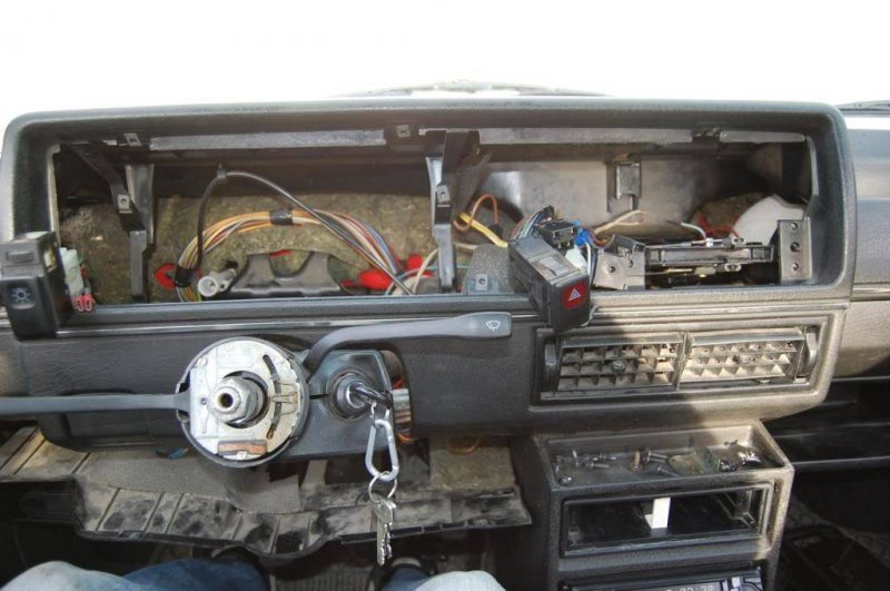

#9 Skrevet Desember 27, 2009 (endret) Se i tråden om Golfen min, så ser du bilder. Mener du skal klare å se hvor alle skruene sitter også. Ganske så lett Edit: 0 Del dette innlegget Lenke til innlegg Del på andre sider Flere delingsalternativer...
#10 Skrevet Desember 27, 2009 har fått løsna alle skruene, men får den ikke ut av det hullet du har bilde av der, den wiren som går inn på instrumentet er det bare dra den ut? 0 Del dette innlegget Lenke til innlegg Del på andre sider Flere delingsalternativer...
#11 Skrevet Desember 27, 2009 Speedometerwiren. Det er derfor du ser at dekselet under dashbordet er brettet ned, så jeg kom til fra undersiden, og fikk dratt ut wiren. Den kan sitte litt, da jeg mener å huske at den er klipset. For all del: ikke dra i hele instrumentet for å løsne wiren 0 Del dette innlegget Lenke til innlegg Del på andre sider Flere delingsalternativer...
