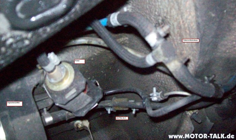

Det som gjennstår nå er å finne ut av bensintilførsel. Som spurt om i mitt første innlegg, så er "problemet" nå å finne tilførsel.
I bilde nr to vedlagt her, er det et bilde som viser webasto sin eksterne drivstoffpumpe tilkoblet returrøret til tanken via et t-stykke. Noen som kan fortelle meg hvor dette bilde er tatt? :) Står jo på den ene hjelpeteksten at det er den orginale bensinpumpen som er der. Hvor sitter denne?
Den orginale bensinpumpen sitter i tanken bak, hvis du letter på matter og kledning i bagasjerommet så sitter den under det sorte runde lokket..
