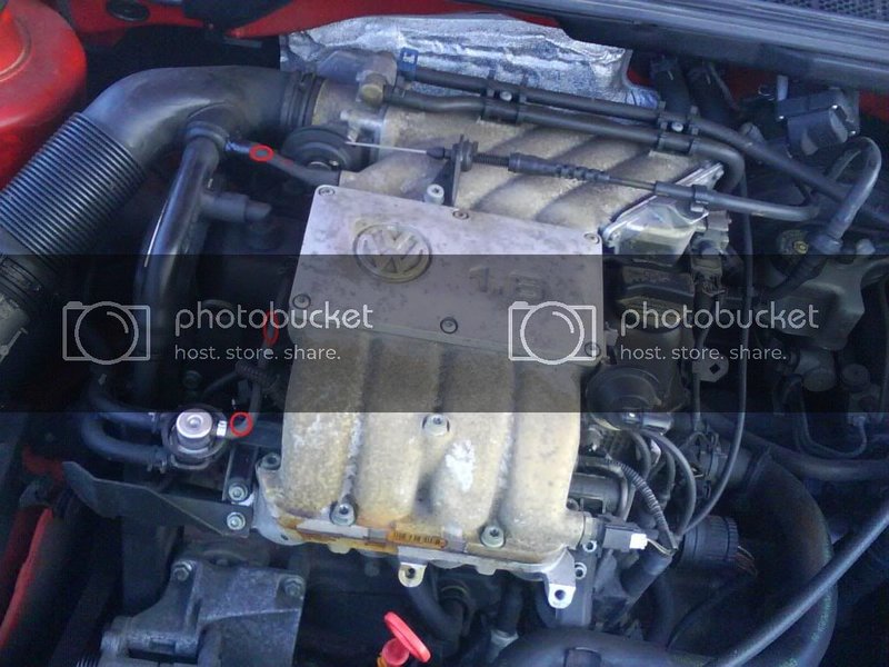

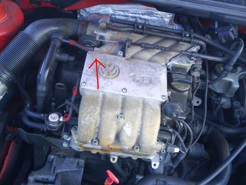

#12 Skrevet Januar 2, 2010 Da har jeg bytta 2 slanger. (de med rød ring på) Dette hjalp ikke. Går det ann å feilsøke? Bildet er tatt før jeg bytta! 0 Del dette innlegget Lenke til innlegg Del på andre sider Flere delingsalternativer...
#13 Skrevet Januar 2, 2010 denne kan det kobles vagcom på for test. er nok flere som har dette i nærheten av der du bor. 0 Del dette innlegget Lenke til innlegg Del på andre sider Flere delingsalternativer...
#14 Skrevet Januar 2, 2010 Er kanskje enklere å gjøre det, enn å bytte alle luftfylte slanger 0 Del dette innlegget Lenke til innlegg Del på andre sider Flere delingsalternativer...
