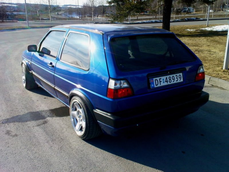

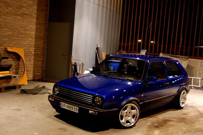

#9 Skrevet Januar 2, 2010 På golfen jeg bygde for et par vintrer siden hadde jeg 9x16" ET25, men spacet til ET20. Jeg brukte også de "vanlige" hjulbuelistene, ikke G60. Og hadde justerbart senkesett. Måtte kappe vekk endel for at det skulle gå gitt. Jeg hadde 215/40 bak og 205/40 forran. ET15 vil jo bygge enda mere utover.. Her er noen bilder av bilen jeg bygde.. 0 Del dette innlegget Lenke til innlegg Del på andre sider Flere delingsalternativer...

#11 Skrevet Januar 2, 2010 Takk for svar og bilder, noen som vet hvilket et som er gunstig på 7,5" felg forann? 0 Del dette innlegget Lenke til innlegg Del på andre sider Flere delingsalternativer...
#12 Skrevet Januar 2, 2010 Takk for svar og bilder, noen som vet hvilket et som er gunstig på 7,5" felg forann? Jeg ville valgt rundt 20 for ikke å få forhjulet innunder bilen mens bakhjulet stikkerl langt ut. 0 Del dette innlegget Lenke til innlegg Del på andre sider Flere delingsalternativer...
