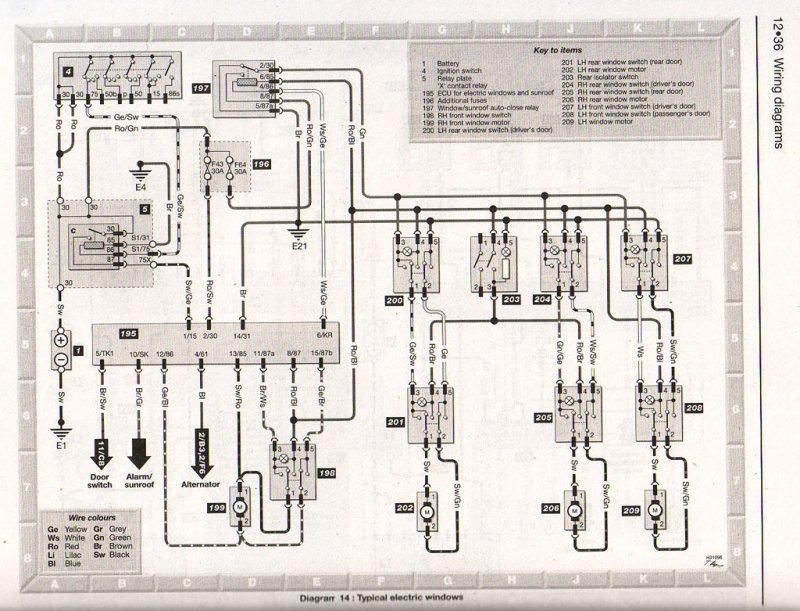

#2 Skrevet Januar 4, 2010 Motor + hevemekanisme byttes (staget med wire etc. på), ikke vindusramme eller noe annet. Koblingsskjema er som følger: 0 Del dette innlegget Lenke til innlegg Del på andre sider Flere delingsalternativer...

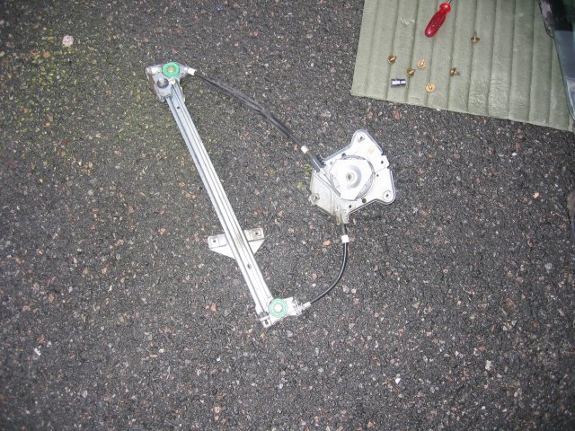

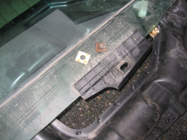

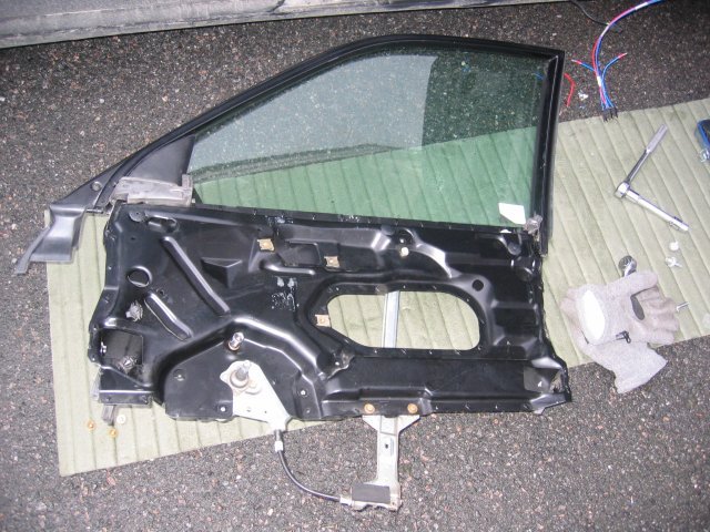

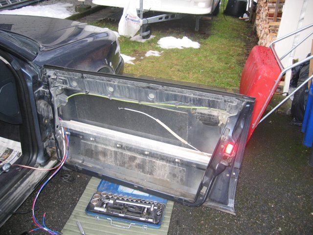

#3 Skrevet Januar 4, 2010 (endret) Litt mer inspirasjon EDIT: Dette er riktignok delene foran, men det er akkurat det samme som byttes ut bak. Jeg la opp strøm via en egen sikringsboks under baksetet. Strøm inn på bryterne bak (gjerne via "barnesikringsknappen", på bryterrekka som er på føredøra, som låser vinduene bak) og rett inn på motoren. 0 Del dette innlegget Lenke til innlegg Del på andre sider Flere delingsalternativer...

#8 Skrevet Januar 19, 2010 Hvis du har vindusreleet (merket 195 på tegningen) så skal det være nok å koble iht. skjemaet. Jeg skaffet meg aldri dette releet, så jeg har ikke funksjonene dette gir på noen modeller, f.eks. komfort-åpning av førervinduet etc. Usikker på hva du mener med "hjernen", tenker du på autocheck? 0 Del dette innlegget Lenke til innlegg Del på andre sider Flere delingsalternativer...
#9 Skrevet Januar 19, 2010 Hvis du har vindusreleet (merket 195 på tegningen) så skal det være nok å koble iht. skjemaet. Jeg skaffet meg aldri dette releet, så jeg har ikke funksjonene dette gir på noen modeller, f.eks. komfort-åpning av førervinduet etc. Usikker på hva du mener med "hjernen", tenker du på autocheck? Jeg tenker på bilens hovedenhet (om den har noe sånt) trenger å vite at jeg har fått meg el. vinduer for at de skal fungere? Eller om det bare er å bytte mekanisme, sette i motor og brytere og vips så fungerer alt. Tenker ikke på autocheck. Det har jeg ikke heller.. 0 Del dette innlegget Lenke til innlegg Del på andre sider Flere delingsalternativer...
#10 Skrevet Januar 19, 2010 Motorstyringen? Noe særlig mer hovedenhet enn det finnes nok ikke... Hvis du bare vil ha vinduene til å funke er det bare å koble på strøm på bryterne, det gjorde jeg for jeg hadde ikke releene/ECUene på bildet. Men bare pass på å koble iht. til skjemaet over slik at du slipper konflikt når man bruker flere knapper samtidig (knappene på førersiden samtidig med de andre f.eks) 0 Del dette innlegget Lenke til innlegg Del på andre sider Flere delingsalternativer...
