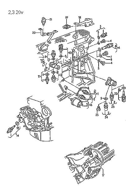

#1 Skrevet Januar 19, 2005 Bilde 1 (3b motor) 1-OIL TEMPERATURE GAUGE SENDER-0-180C M22X1,5-1 PIN BLACK 2-SEALING WASHER-A22X27 3-OIL PRESSURE SWITCH-1,8BAR M10X1-1 PIN-WHITE 4-OIL PRESSURE GAUGE SENDER-0-5/0,3BAR-M10X1-2 PIN PLAIN 5-THERMO SWITCH-97/110-2 PIN-PLAIN M10X1 6-SEALING WASHER A10X14 7-TEMPERATURE SENDER-/118C M14X1,5-4 PIN 8-1 PLUG M10X1 9-THERMO SWITCH-10/20/80C-M14X1,5-2 PIN WHITE Bilde 2 (2,3 20v) 1-OIL PRESSURE SWITCH 2-OIL PRESSURE SWITCH 14-OIL TEMPERATURE GAUGE SENDER 16-OIL PRESSURE GAUGE SENDER jeg har 3b motor men har målere som det ringt rundt på bilde nr2. Kjøpe meg nettopp orginale måler på oljetrykk-oljetemp men hvor skal jeg koble dem på??????? Tenger hjelp 0 Del dette innlegget Lenke til innlegg Del på andre sider Flere delingsalternativer...

#3 Skrevet Januar 20, 2005 det stemmer det at det er bare en polt kontakt på giverne, en av dem må no være til varsel lampe å en til noe annet. Kan jeg ikke bytte den som står øverst så det blir slik det skal være på en 3b motor. Tenkte kanskje den øverste som er enpolet var til instrument å den nederste til varsellampe. Hvor finner jeg da oljetemp/trykk giver som er beregnet til disse instrumentene vis jeg ikke kan bruke de som står dær?? Den giveren som er på 3b motoren nr 4 er det en giver som måler både trykk å temp?? 0 Del dette innlegget Lenke til innlegg Del på andre sider Flere delingsalternativer...

#7 Skrevet Januar 21, 2005 Va litt usikker på va du ment med t-stykke først. Er det ikke bedre at jeg får i meg en føler som er på blokka til 3b motoren da nr4. va er forskjellen på de to følerne jeg har ringet rundt, er begge til varsel lampa eller er jeg helt på jorde nå. Hvor skal jeg hent oljetempen henn da?? Syns det rart at en er byttet ut den nr4 med en som er 1 polet i stede 0 Del dette innlegget Lenke til innlegg Del på andre sider Flere delingsalternativer...
#8 Skrevet Januar 21, 2005 Du må bruke bilde 1-3B motor 1 er oljetemp sender til ekstrainstrument i midtkonsoll 3 er ojletrykkbryter til varsellampa di 4 er ojletrykkgiver til ekstrainstrument i midtkonsoll Mener no jeg da Mvh Claus 0 Del dette innlegget Lenke til innlegg Del på andre sider Flere delingsalternativer...
#9 Skrevet Januar 22, 2005 Så vidt jeg kan lese ut av tekst og bilde så er det en giver til her enkelt "funksjon". Alltså 1 giver til oljetrykkslampe i dashbordet, 1 giver til oljetrykksmåler og 1 giver til oljetemp. Hvis du har mulighet for å sette inn 3 givere så kan du selvsagt ta givere fra 3B siden det er en slik motor du har. Hvis du ikke har plass til 3 givere så kan du benytte t-stykke og bruke de samme 3 giverene. Hvis du ikke har plass til 3 givere og heller ikke vil bruke t-stykke kan du bruke 1 VDO-giver til oljetrykkslampe og instrument og 1 VDO-giver til oljetemp. Det er forvørig VDO-givere som står der allerede...men jeg vil anta at de originale er noe dyrere enn hvis du kjøper de hos en VDO forhandler...uten at jeg har sjekket. 0 Del dette innlegget Lenke til innlegg Del på andre sider Flere delingsalternativer...
#10 Skrevet Januar 23, 2005 Va litt usikker på va du ment med t-stykke først. Er det ikke bedre at jeg får i meg en føler som er på blokka til 3b motoren da nr4. va er forskjellen på de to følerne jeg har ringet rundt, er begge til varsel lampa eller er jeg helt på jorde nå. Hvor skal jeg hent oljetempen henn da?? Syns det rart at en er byttet ut den nr4 med en som er 1 polet i stede Koble det slik som Claus sa på 3B motoren. Er ikke sikker på hvorfor det er to trykk givere på samme plass på denne tegningen,men kan tenkes at det er to forskellige givere som kan leveres til denne motoren.Altså at en bryter ved 1.8 bar og den andre ved et annet trykk.Er rimelig sikker på at bare en skal brukes om gangen.Det er jo bare en av/på bryter som skal fortelle når trykket detter under det som bryteren er laget for og du vil få et varsel i dashbordet. 0 Del dette innlegget Lenke til innlegg Del på andre sider Flere delingsalternativer...
