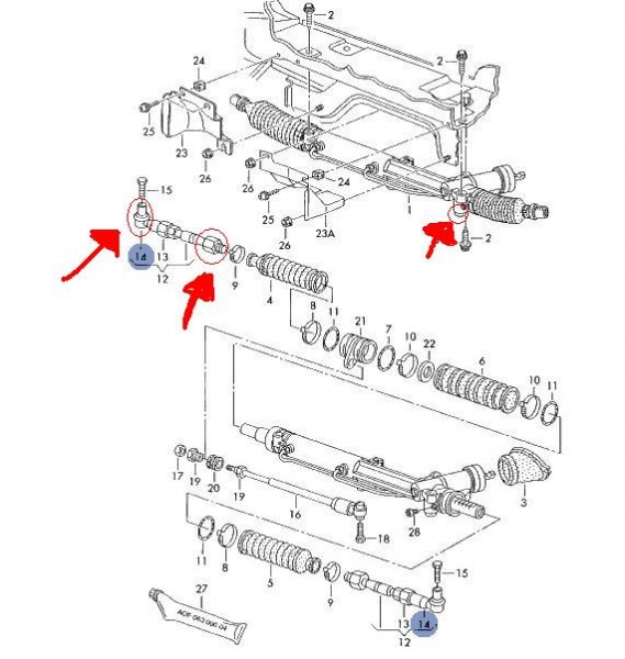

Har søkt litt på forumet og funnet en del om dette men til mange forksjellige biler og mange ulike svar, så prøver meg på et nytt innlegg og håper jeg får noen fornuftige svar:) I den siste tiden har jeg merket noen dunke lyder når jeg kjører over små humper, og det virker som om det kommer fra venstre side av bilen. Har også merket at når jeg står i ro og svinger mot venste hører jeg samme lyden. jeg vil tro dette har noe med styreledd, tannstang eller noe slikt å gjøre. Har undersøkt litt i dag og når jeg har bilen oppe og tar tak i hjulet og svinger det fram og tilbake hører jeg lyden. Men jeg klarer ikke og høre om det kommer fra styrestaget eller lengre inn. Om det hadde vært styrestaget/styreledd ville det da kommet lyd når jeg vrir det fram og tilbake uten noen marktrøkk? Noen som har vært borti noe lignende? Bilen er en 2000 audi a4 quattro. Under har jeg lagt med et bilde om noen kan fortelle hvor dem tror lyden kommer fra:) Håper på svar:)

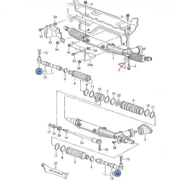

stram 18mm justerings skruen et par mm bare som sitter under tannstangen rett under der rattstammen er koblet til tannstangen, så får du justert inn slakken som kommer md tiden mellom tannstangen og pinjong drevet som går inn på tannstangen. hadde en 4b a6 på jobb i da med akkurat sånn lyd og problem du beskriver, 2 min jobb i løftebukk så var den som ny:) (OBS. strammer du for mye kan det forhindre selvoppretting.) Hadde testet ut dette i allefall, da det ikke koster noe, om du ikke finner slakken i styrestagene etc. (er jo ganske vanlig med slakk i styrestag indre eller yttre ledd også.) Men som sagt fort gjort å teste dette først om feilkilden ikke er åpenbar.

Du ser den rett opp under bilen på siden av girkassen når du ser opp på tannstangen:) en lang forlenger og skralle 18mm pipe så er du i boks:)

Lover ingenting, men har gjort dette på rimelig mange a4-a6 nå og det hjelper på mange:) Er værdt og teste i allefall om du ikke finner no annen slakk:) Markert ut de 3 vanlige kildene for slakk på din bil. hold rundt yttre styreledd mens du vrir hjulet frem og tilbake litt. kjenner slakken da eventuelt. for kontroll om slakken ligger i indre styre leddet som sitter inne i mansjetten så vrir du hjulet frem og tilbake sånn at du får frem slakken, om du da legger litt tyngde på selve styrestaget samtidig så blir slakken borte om det er indre ledd. :) Slakken får man eventuelt lett frem selv om bilen henger i luften:)

da har jeg vært i garasjen og fulgt tipset ditt Stian:) Og virker faktisk som om det var det som skulle til. Bare stramme litt på 18 mm skruen. Har ikke hørt noe lyd siden:) men et lite spørsmål, er det den pilen helt til venstre som er ytre styreledd og pil nr 2 til venstre som er indre styreledd eller er det den 3 og siste pilen som er indre styreledd?:P Kjekt og vite:) og isåfall om det er den siste pilen som er indre styreledd er denne vanskelig å bytte? Bare spør i tilfelle jeg en gang må bytte den:)

Hvor finner man denne skruen på en Audi A4 B5 ?

Du gjør akkurat det samme som Stian sier :)

Da har jeg funnet skruen, og fått strammet den litt. Jeg føler det har blitt bedre.
