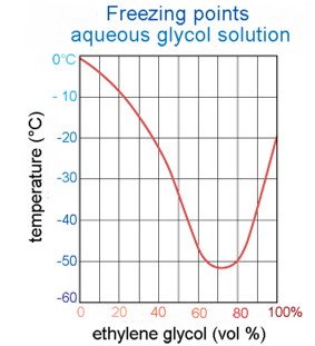

Vet ikke om denne er helt korrekt, men den er i næreten av sannheten.
ethylene%20glycol%20antifreeze%20coolant
Rundt 70% konsentrat og 30% vann får man aller lavest frysepunkt. Rent konsentrat fryser akkurat som tabellen over angir, tidligere, ved snaut -20. Jeg pleier å blandet 60/40 (60% konsentrat) og har da til -48. Fordelen med en slik blanding er at man da også kan etterfylle litt med rent vann ved behov uten at det blir for tynn blanding.
