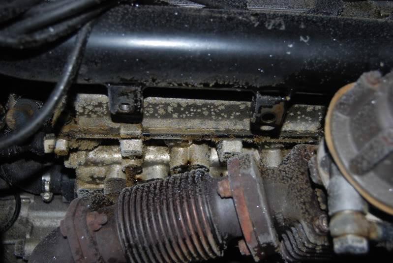

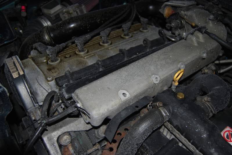

#7 Skrevet Januar 11, 2010 Et par bilder. Ikke lett å sjå når det er blitt rim osv overalt men. Ikke noe olje på innsugsida hvertfall. 0 Del dette innlegget Lenke til innlegg Del på andre sider Flere delingsalternativer...
#8 Skrevet Januar 11, 2010 Skimter jeg catchtanken rett ved siden av downpipe der på første bilde? Kunne jo like godt tatt fyr hos deg da, når olja spruter ned på downpipe... Flaks Jeg tror fortsatt at åndinga har fryst og det har spruta utover... og så bør du få flytta catchtanken din vekk fra downpipe helst. 0 Del dette innlegget Lenke til innlegg Del på andre sider Flere delingsalternativer...
#9 Skrevet Januar 11, 2010 Såg vel ikke helt brannsikker ut den catch tanken der nei Dumt når det gløder rødt av eksosen og den blåser ut olje av ånding filteret 0 Del dette innlegget Lenke til innlegg Del på andre sider Flere delingsalternativer...
#10 Skrevet Januar 11, 2010 Da brenner det! Been there done that, med sugemotor. 0 Del dette innlegget Lenke til innlegg Del på andre sider Flere delingsalternativer...
#11 Skrevet Januar 12, 2010 Ja det er et skikkelig skummelt sted å ha catchtanken! Helt enig. Hvor er det vanlig å flytte den da? Noen som har et bilde også av en bedre løsning? Skal få kjøpt nytt åndingsfilter på Biltema () imorgen. Avhengig av lokale med varme, men får låne et iløpet av uka. 0 Del dette innlegget Lenke til innlegg Del på andre sider Flere delingsalternativer...
#12 Skrevet Januar 12, 2010 Dumt å ha veivhus slanger og den olje tanken der av en grunn til... tanken er av alu/metall... det blir varmt av eksos.... så blir det kaldt igjen når motor skrus av, dermed blir det kondens/rim og det blir tett. Dette sjedde hos med i en manuell boostkontroller i metall plassert over eksos... denne frøs det inni og jeg hadde pluttselig 1,6 bar på 3000rpm før bilen kuttet pga lmm størrelse og oppsett. 0 Del dette innlegget Lenke til innlegg Del på andre sider Flere delingsalternativer...
