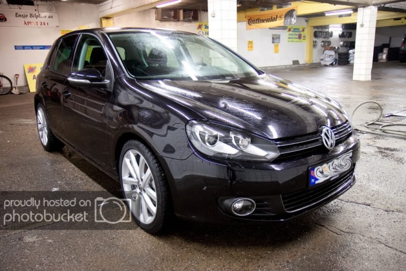

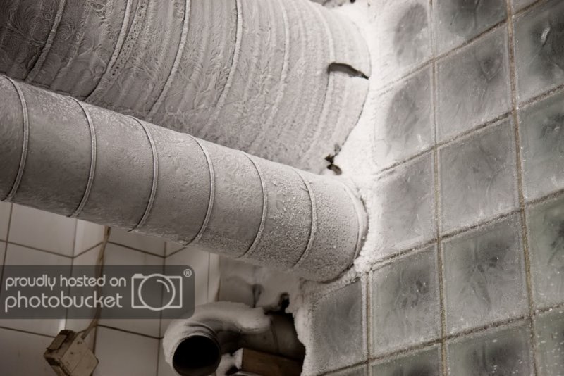

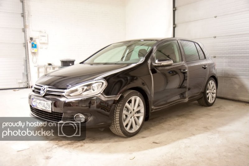

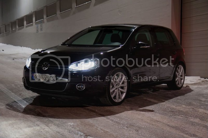

Alle vet jo hvor kaldt det har vært de siste ukene, men dette bilde taler vel for seg. Tatt inne i vaskehallen.

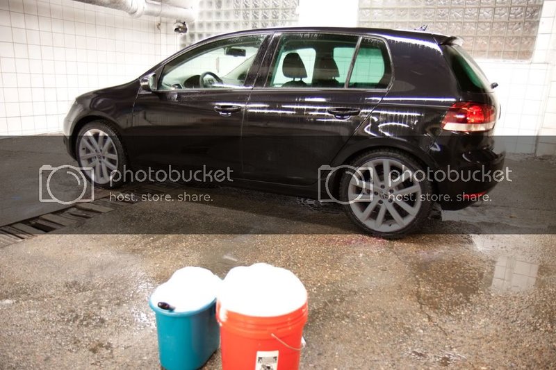

VASK
- Prickbort
- Bilberry 1:1
- HT
- Prickbort
- Skum fra Ensjø Bilpleie

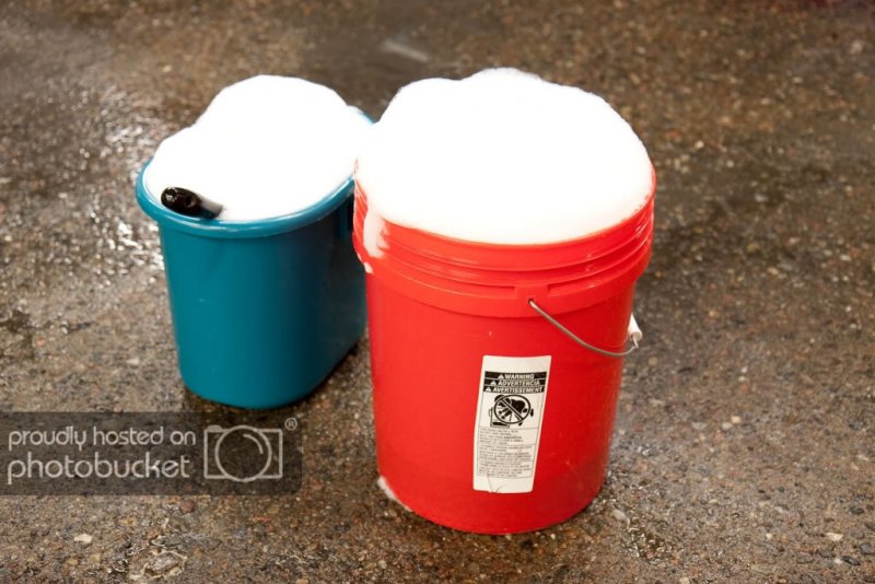

- Bøtte med kraftig blanding av NXT Car Wash og CG Citrus Gloss
- Megs Washmitt
- Diverse koster (vikan, EZ Detailing brush mm)

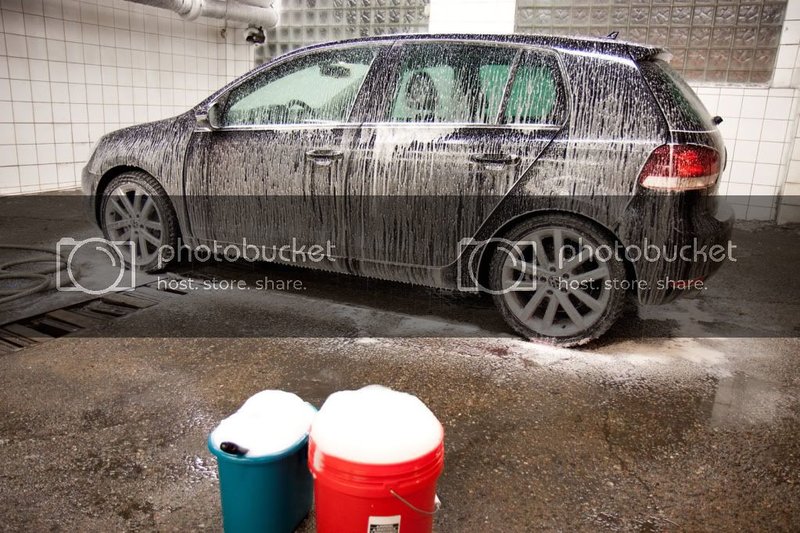

Først måtte bilen tines, flaks de hadde varmt vann i slange gitt..
Bøtter med mye skum
Prickbort igjen
Skum

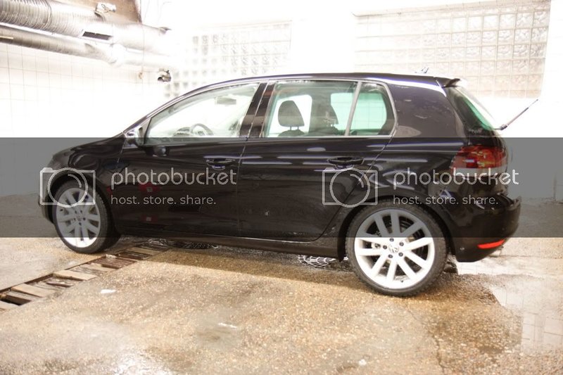

Ferdig vasket
Ikke så lett å tørke bilen når det var 99% luftfuktighet og 5-6 plussgrader..

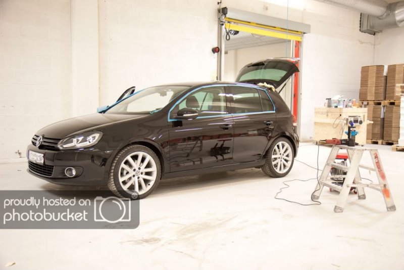

Trillet så bilen rolig over gårdsplassen og inn i nabobygget. Her var det betraktlig varmere og definitivt mye tørrere!

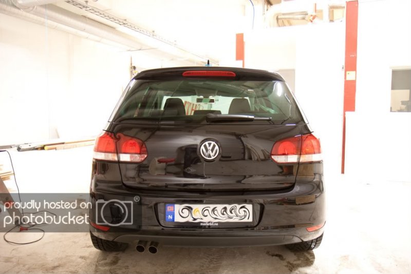

Her var det tid for litt inspeksjon. Var veldig spent på hva jeg kom til å finne på min nye bil som på dette tidspunktet var kjørt omtrent 15 mil eller noe.
Dette møtte meg:

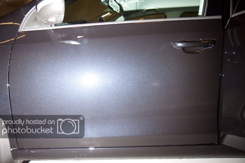

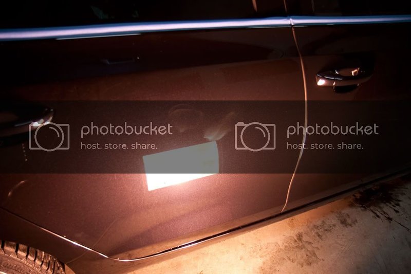

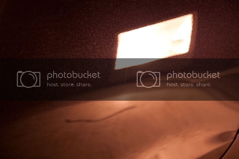

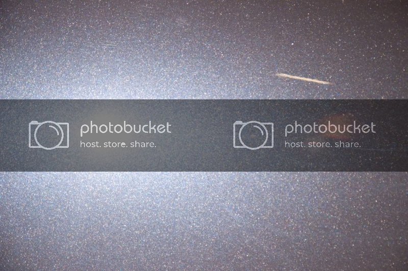

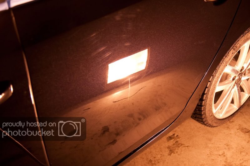

Dør fra bil... er det mulig..? Det sies at det er den første ripen som er værst...

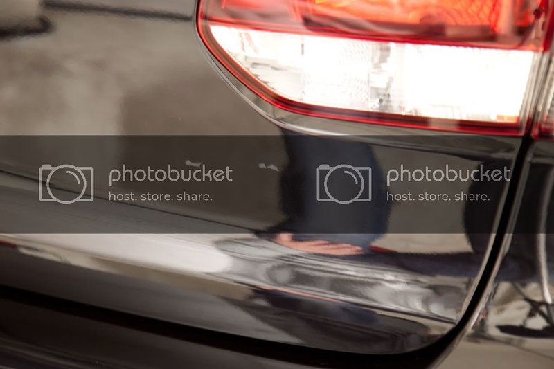

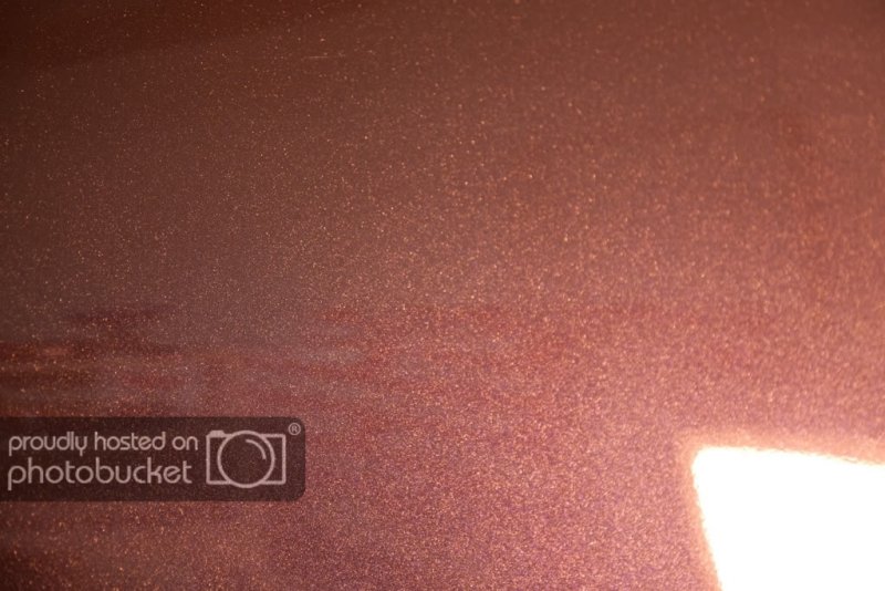

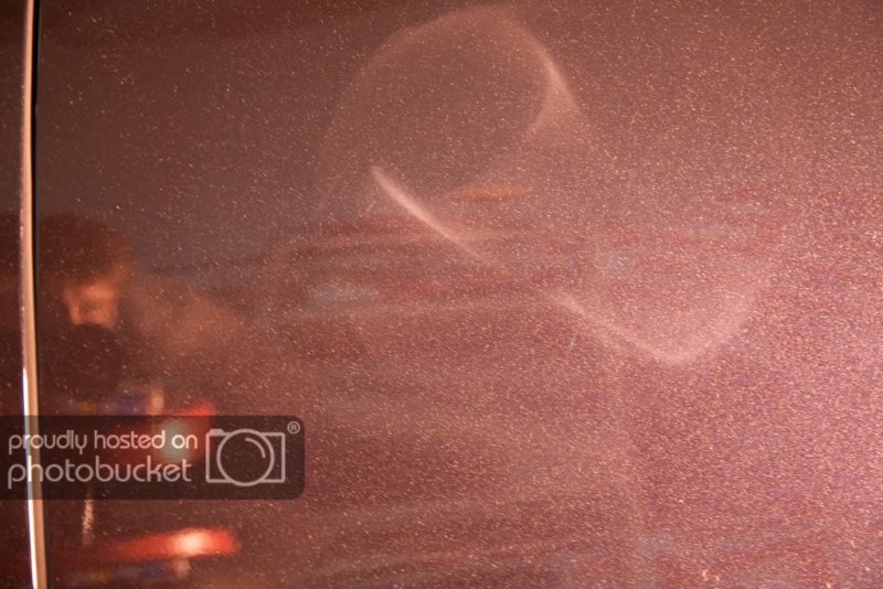

Mere defekter, noe midt i mellom swirls og RDS

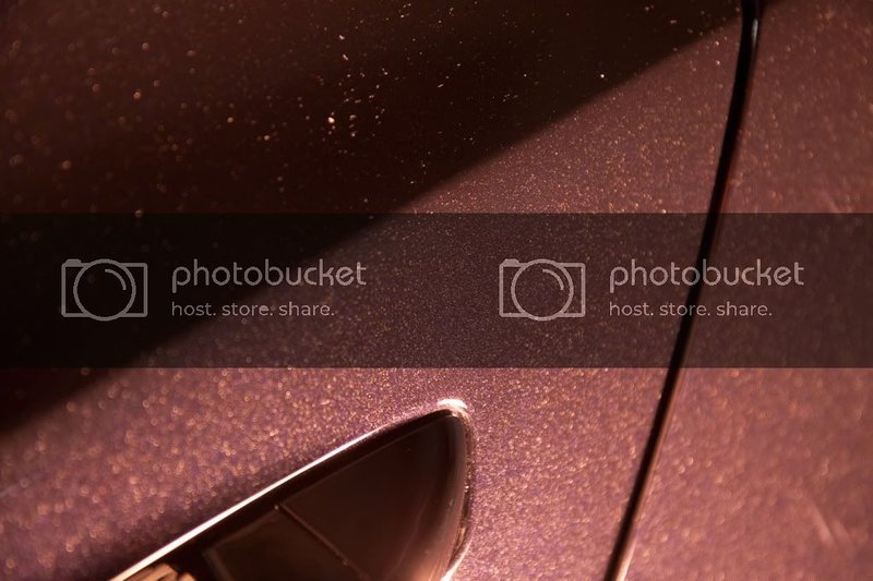

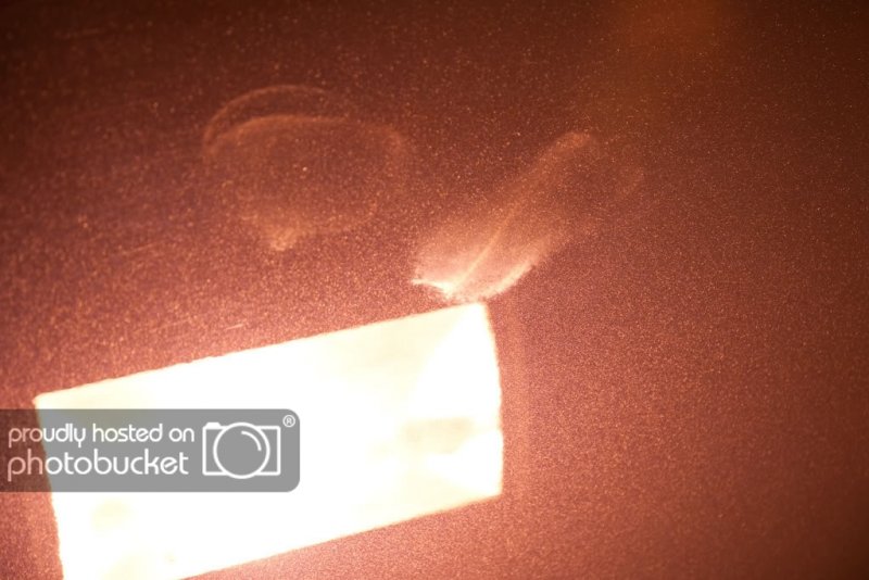

Her har det vel kanskje vært noen møkkete mekanikerfingre??
Så noe rart på den andre siden av bilen. Ser nesten ut som de har forsøkt seg på korrigering av et eller annet på Møllers Klargjøring.
Kvaliteten på resultatet kan vel diskuteres,

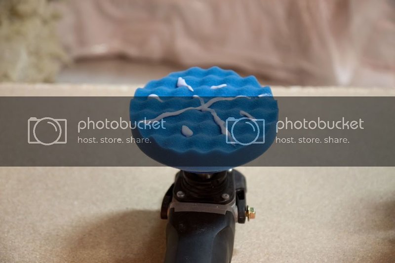

Så var det tid for testing av combo
Her er 3M UF på blå 3M pad.
Det var for lite trøkk. Gikk over på Scholl S17 med organsje Scholl pad. (kun på de steder hvor 3M UF ikke tok nok)
Det tok det meste, men la igen endel holo`s. Min største skrekk, da jeg ikke mestrer det what so ever med Flex roterende. (Kjøper Flex DA av Scandicshine nå.)
Kjørte så over med 3M UF på 3M blå pad igjen. Bilde er tatt etter WD.

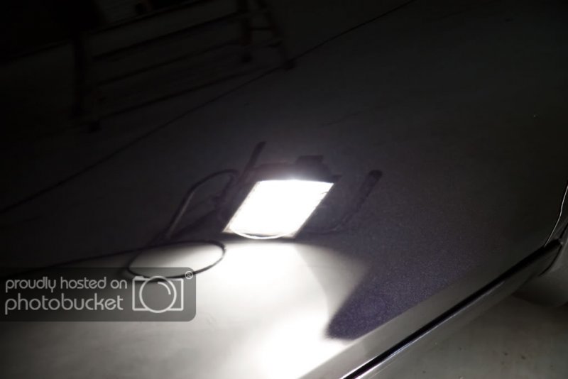

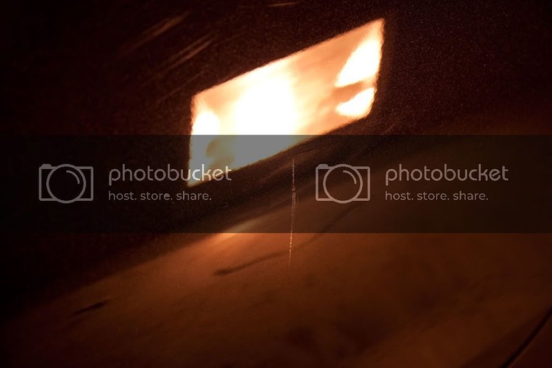

Fikk ikke bort hele ripen. Før prøve med S03 og gul Scholl, alternativt ull eller i værste fall våtslip til sommer`n.
Ripene fra "møkketemekanikerfingre" forsvant som dugg for solen med 3M UF på 3M blå, (liten pad)

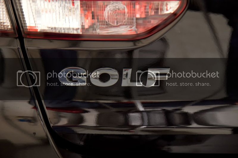

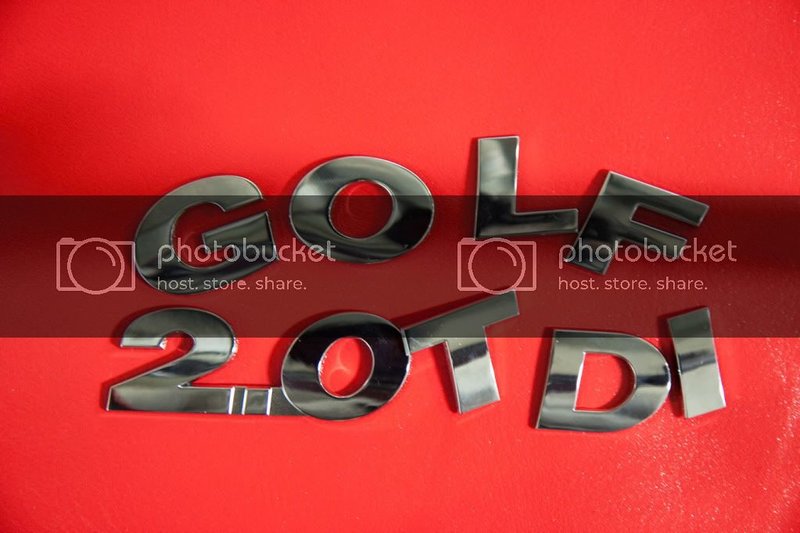

Merkene skulle fjernes.
Frem med hårføneren til mor..
Litt fiskesene og vekk med de..
Sprayet så på 3M Sitrusrens, da ble det slik

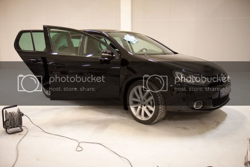

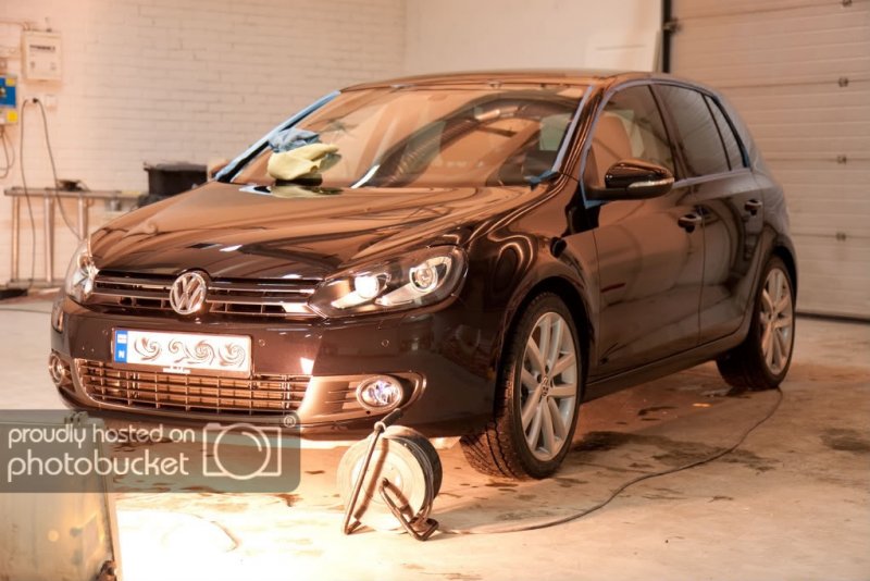

Flyttet meg litt lengre inn i lokalet, hadde jo nok av plass å ta av...

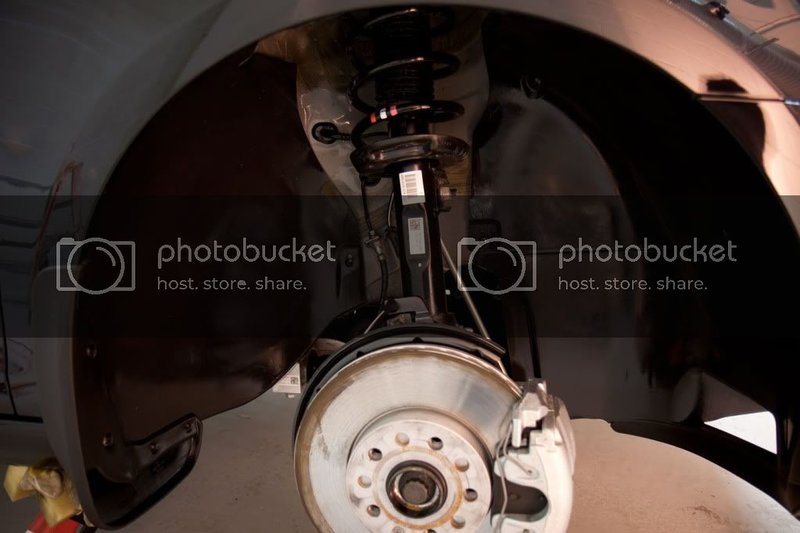

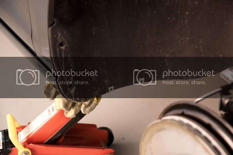

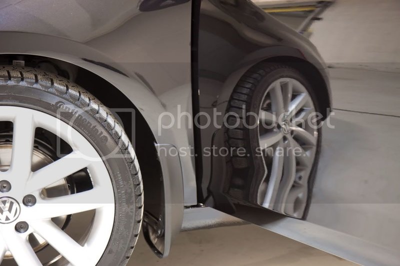

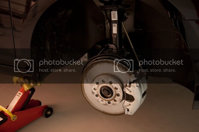

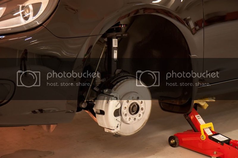

Skulle montere skvettlapper, så hjulene måtte av. Nei så synd..
Innvendig som utvendig.

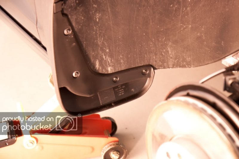

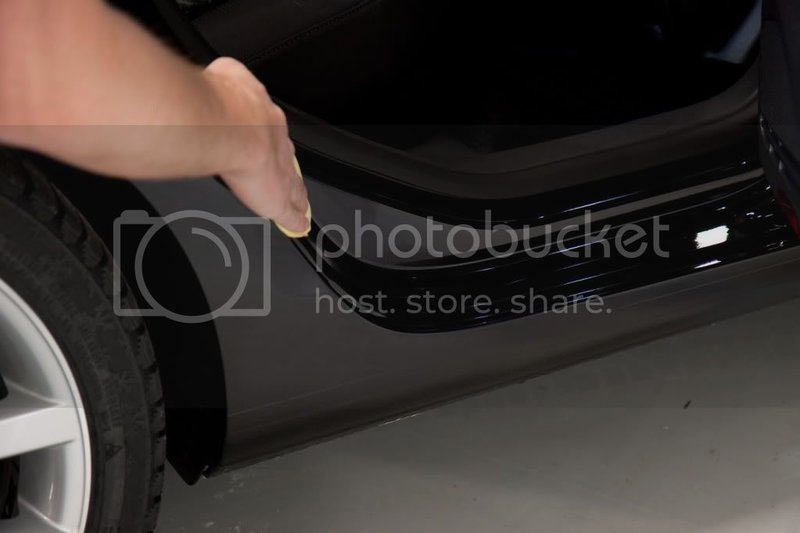

Skvettlapper:

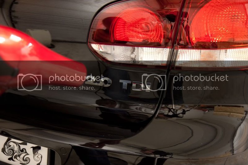

Toppet med CG Bare Bones
Motsatt side

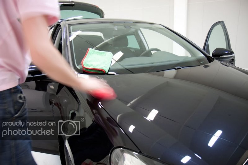

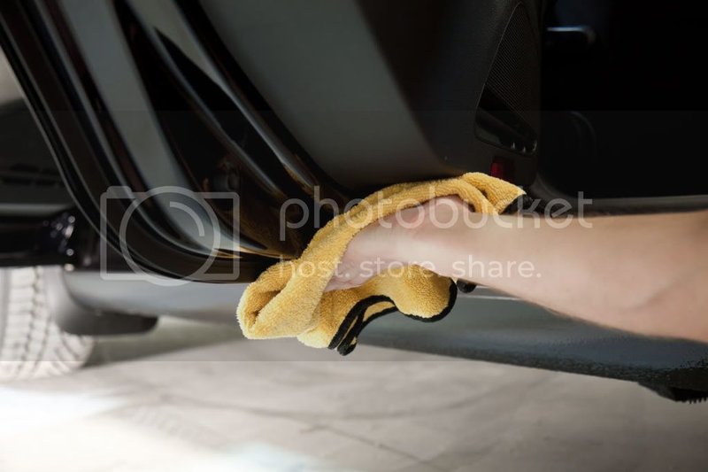

"Korrigering" var ferdig, tid for WipeDown.
3M Kontrollspray i alle sprekker, Scholl CF02 på resten av bilen. Avspylt med vann fra slange i minus 15...(det orket jeg seriøst ikke å dokumentere)

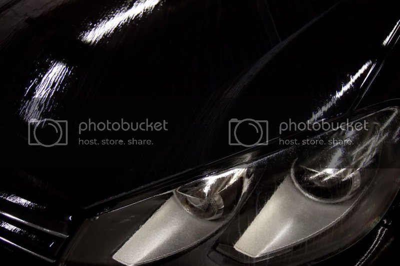

Inn i varmen for tørk og ny inseksjon:

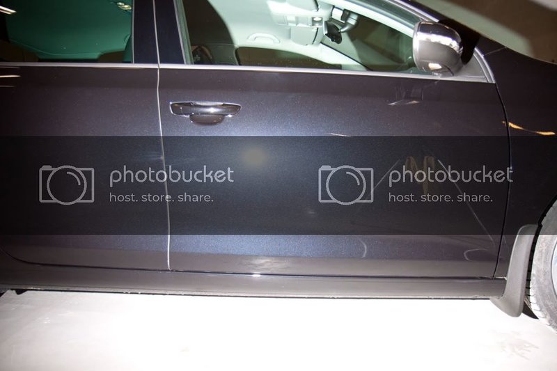

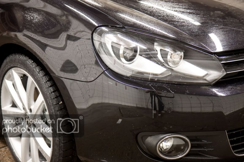

Ikke 100% hologramfritt, men jeg er egentlig fornøyd!

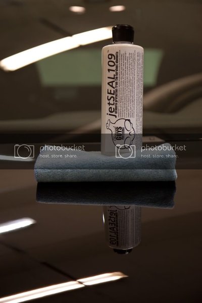

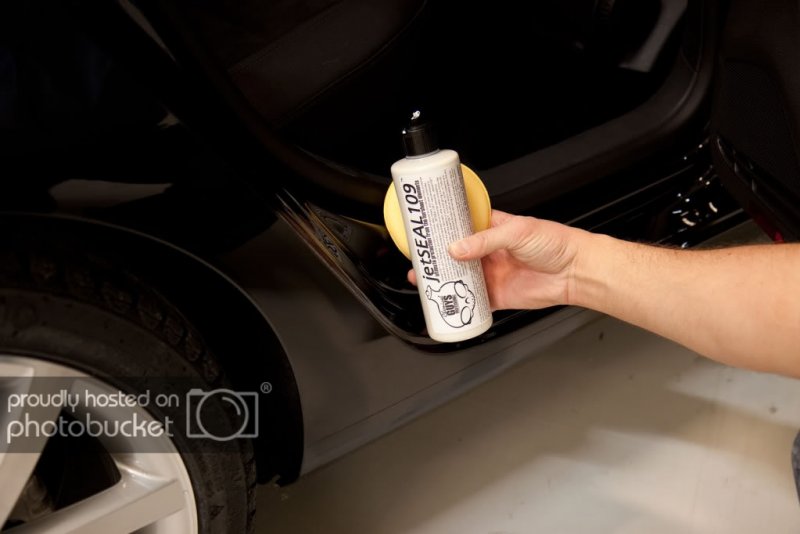

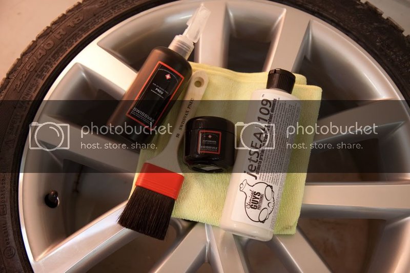

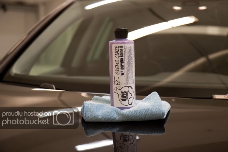

Hadde i forkant forhørt meg litt med Ketil på Scandicshine hva han anbefalte som videre behandling. Han anbefalte CG EZ Creame Glaze først, så CG Jetseal og voks på toppen.
Da var det bare å sette igang..
Ferdig med det, så var det over på denne kameraten..
Fortsettelse følger under
"Alle skal få.."
Gjentok deretter CG Jetseal en gang til. På dette tidspunktet startet det å værke rimelig bra i høyre skulder.. Hadde blitt endel knukking idag.. Før jeg reiste hjemmover fikk ruter og lykter en runde med dette: (Renset med Nanorens etter WD)

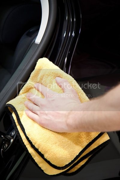

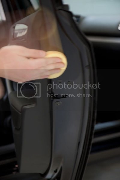

Som fryktet var skylderen bare å kaste, den hadde fått kjørt seg dagen før. Var spent på hvordan dette ville gå. Bilen skulle jo få voks!

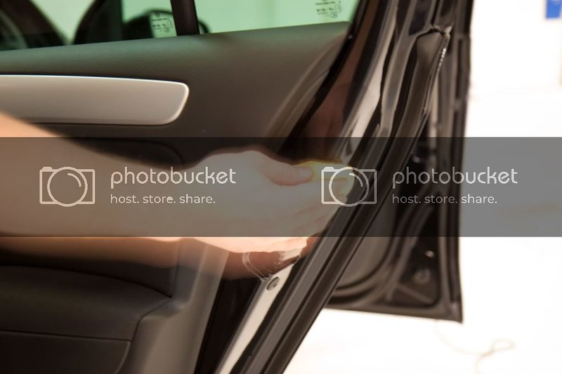

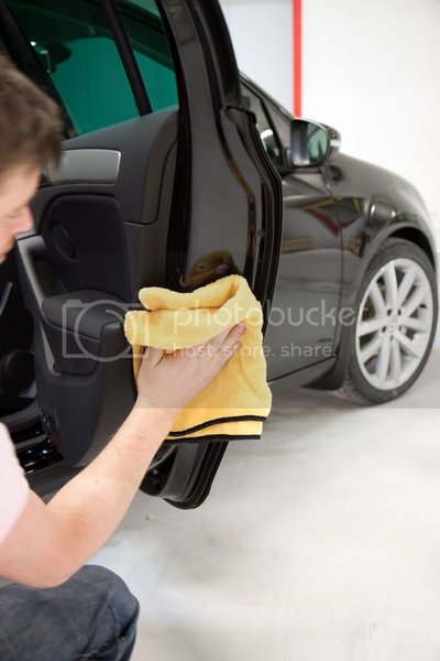

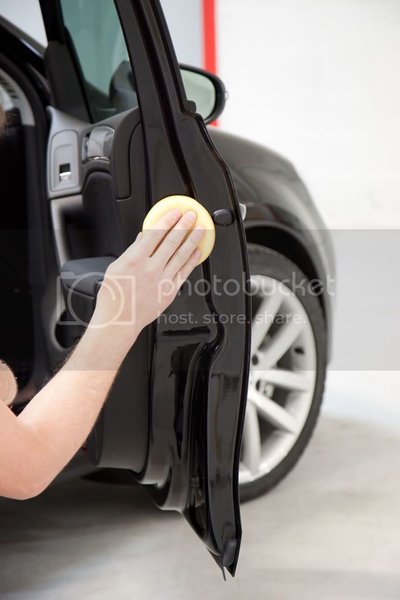

Denne ble lagt i alle dørkarmer og innerdører

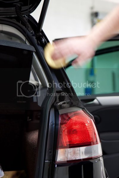

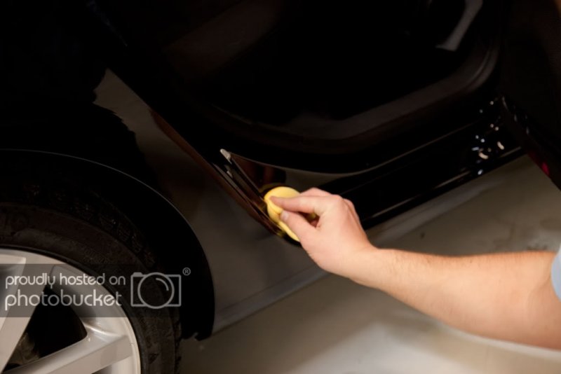

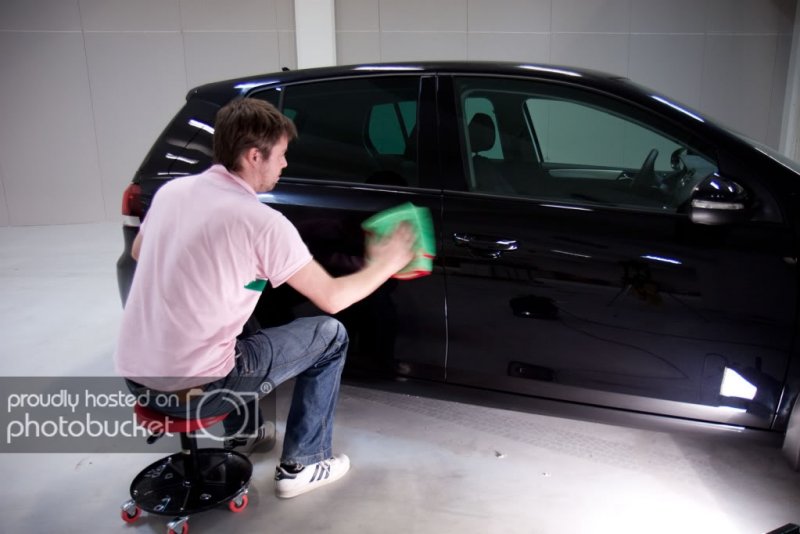

Så var det det øvrige karrosseriet sin tur

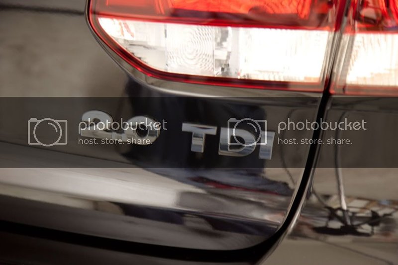

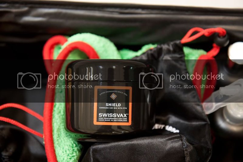

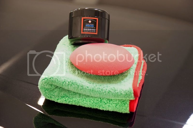

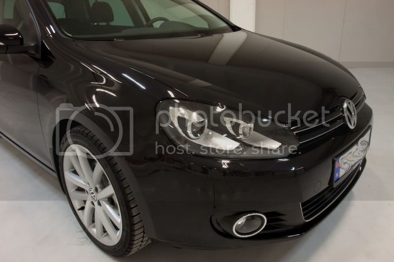

"Wax on - Wax off"..Bilen fikk to lag med Shield i dører/karmer og to lag med Insignis på karrosseri.

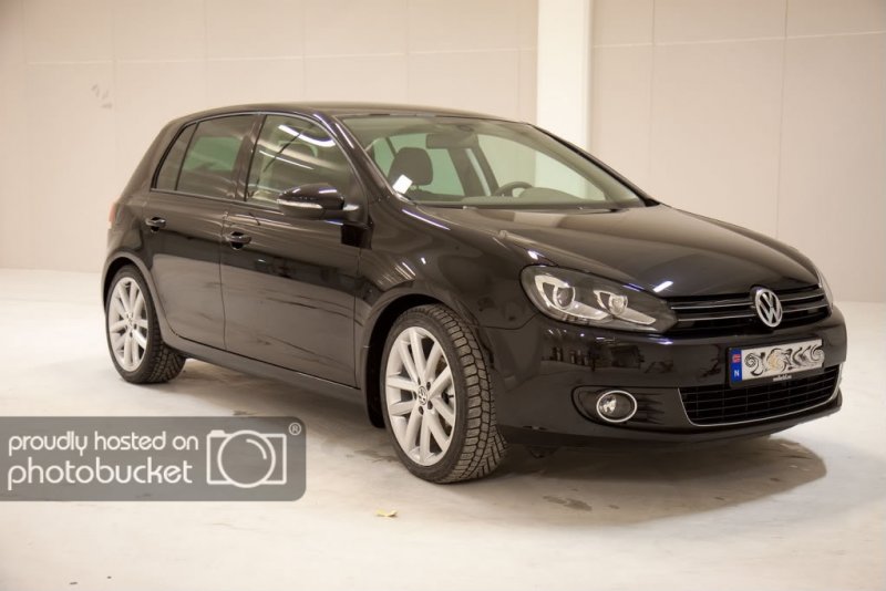

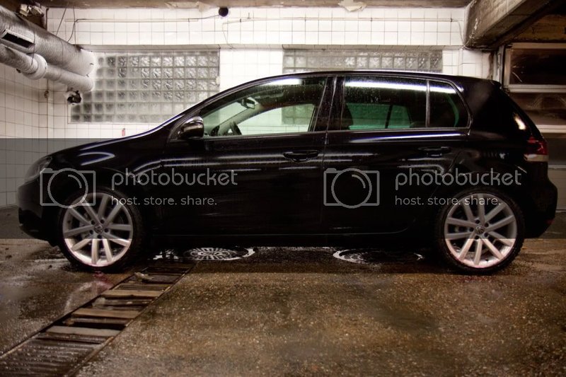

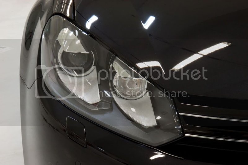

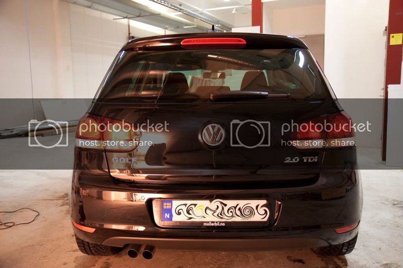

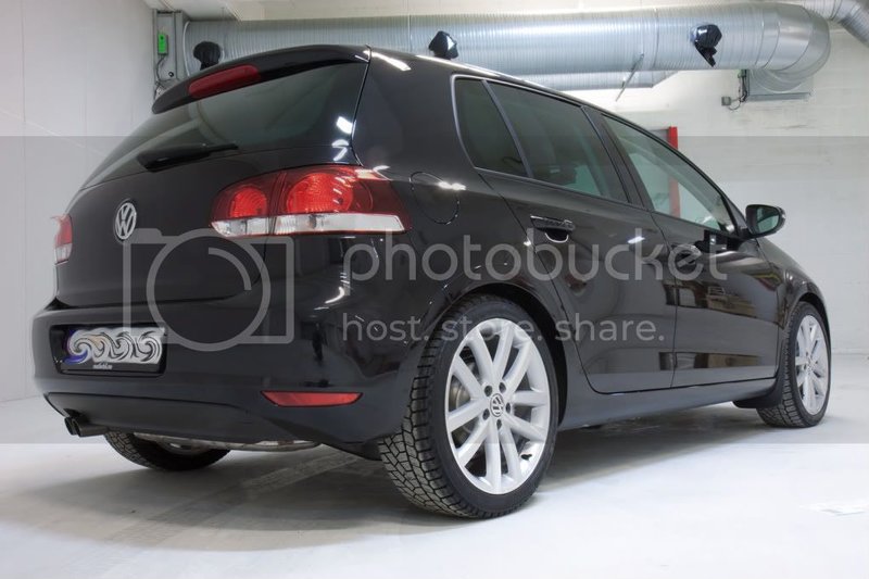

Så var det tid for bildene som viser resultatet, håper dere liker det!
Takk for titten og takk for denne gang!

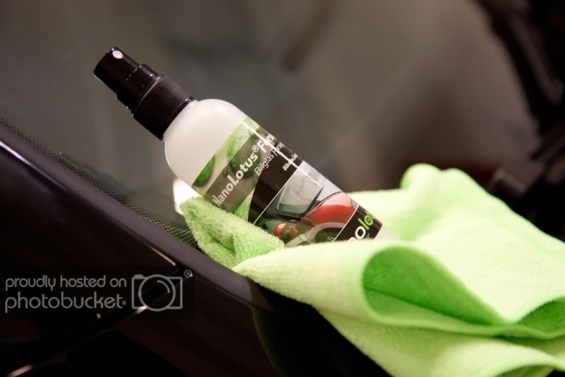

3M kontrollspray fjerner bla. oljer som brukes i en rekke poleringsmidler (oljene skjuler bla. hologrammer). Er også super til å løse opp rester av polering, støv ol. som legger seg i karroseriskjøter, mellom dører osv. Anbefales!
