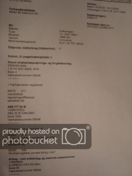

#1 Skrevet Januar 14, 2010 Jeg holder på med en vw golf 4 TDI 98 mod 90 hk. (ikke chippa enda) Bilen går greit nok når den er kald, men når den når driftstemp. går den utrolig dårlig. Trekker ikke i det hele tatt neste. Jeg har bytta glødeplugger, N-75 ventil og div. slanger. Noen forslag til hva det kan være? Jeg kjenner ikke disse diesel motorene så godt. Jeg har ikke målt ladetrykk. 0 Del dette innlegget Lenke til innlegg Del på andre sider Flere delingsalternativer...

#3 Skrevet Januar 14, 2010 Les av feilkoder Det glemte jeg å si ja. Der sto det at N75 måtte byttes. Det sto også noe om at motor fikk turbotrykk når den ikke trengte og fikk ikke trykk når den trengte. Det sier meg ikke stort egentlig, speilvendt. 0 Del dette innlegget Lenke til innlegg Del på andre sider Flere delingsalternativer...

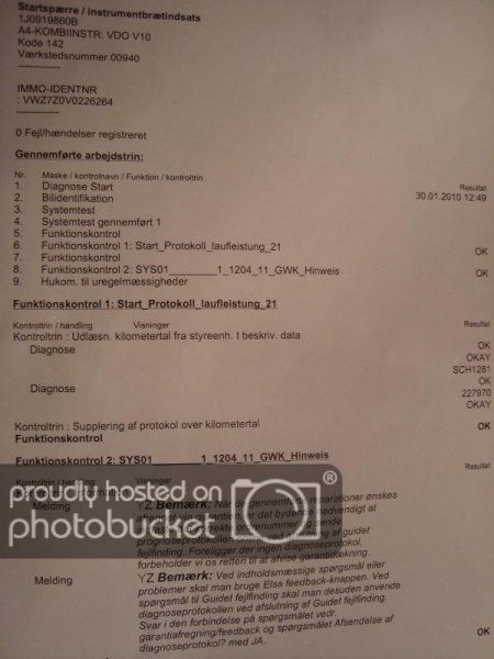

#6 Skrevet Februar 11, 2010 Ny diagnose er tatt, noen mente det kunne være sprekk i eksosmanifoil Jeg blei ikke så mye klokere på dette. 0 Del dette innlegget Lenke til innlegg Del på andre sider Flere delingsalternativer...
