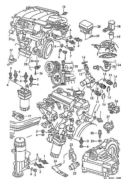

#8 Skrevet Januar 23, 2005 nr10 -357 919 501 -TEMPERATURE SENDER FOR COOLANT, OIL TEMPERATURE INDICATOR AND GLOW PLUG RELAY - 20MM 4 PIN BLACK/GREEN motortype 1Y,AAZ mere info finner du: http://www.elcats.ru/audivw 0 Del dette innlegget Lenke til innlegg Del på andre sider Flere delingsalternativer...

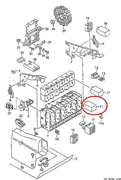

#9 Skrevet Januar 23, 2005 tror ikke det er den føleren gitt...må være et relè, for ingen sikringer er gått.. noen som vet hvilket relè og om det sitter sammen med de andre?? 0 Del dette innlegget Lenke til innlegg Del på andre sider Flere delingsalternativer...
#10 Skrevet Januar 23, 2005 (11)-191 911 261 C-CONTROL UNIT FOR GLOW PLUG F >> 1H-P-990 000 RELAY LOCATION:12 - motortype 1Y,ABE (11)-1H0 911 262- CONTROL UNIT FOR GLOW PLUG F 1H-R-000 001>> RELAY LOCATION:12 - motortype 1Y (11)-357 911 253- CONTROL UNIT FOR GLOW PLUG - RELAY LOCATION:12 - motortype 1Z 0 Del dette innlegget Lenke til innlegg Del på andre sider Flere delingsalternativer...
