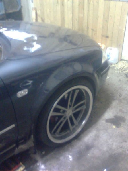

Hvordan er det å polere opp kantene på disse felgene? TSW Mondello. regner med at de er polerte fra før med klarlakk over? Så duxsola og så er det fram med slipe og poleringsutstyr?
Stemmer det ja. Om det ikke er noen hakk i de, kan du prøve å starte på 360-400 etter duxola. Blir mindre jobb da. Du bør begynne med så fint papir du kan.
Jeg brukte 120-240-360-400-500-600-800-1000-1200 og så poleringsskiver i tre steg. Finner du 1500 og 2000 papir kan du godt bruke det og. Husk å bruk noe til å fjerne fett og fingermerker før du kjører på med poleringsskiver
