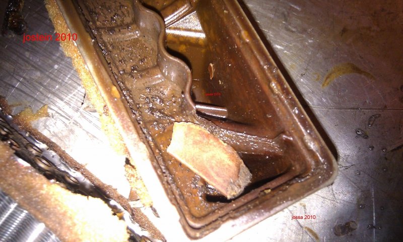

Da var dette #@$%&@ problemet løst. Som Arild nevner litt lenger opp i tråden så var det altså registeret som var defekt.
Var skille mellom tur og retur som var knekt så vannet sirkulerte ikke gjennom registeret. Det tok snarveien fra innløp å rett i utløpet.
Bilde kommer senere :)

Her er bildet fra innvendig på rørsiden av varmeregisteret.. Biten som er knekt av er akkurat mellom inn og utløp på vannet..

Varmeregisteret sitter i vannkassa.. Er bare å følge 2stk ca30mm slanger fra motor og opp til vannkassa så finner du den.. Det er ikke mulig å demontere denne uten å ødelegge endene på registeret. Kjøp heller nytt.
