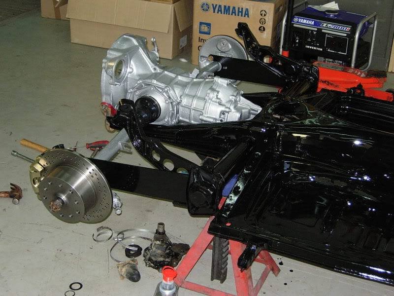

#9 Skrevet Januar 19, 2010 Hei. hentet en boks av Power Coat "3 in 1" på Tess idag. Skal ikke bruke den før i helga, så du kan få en rapport da. Har brukt det 1 gang før på landbrukstustyr, med veldig bra førsteintrykk, men denne gangen er det sølv metallic istedenfor svart. Sort blank ga jo grei finish. Mye brukt til marine og industri og finnes i alle RAL farger. + noen metallic. Bare å google i vei. Har hørt mye bra om Por15 og. Owatrol olje brukes og av og til som underlag om sandblåsingen gir porer i metallet. Alt som lukter helt jævlig og korter inn livet ditt er somregel gode produkter... Fikk 0.75L boks for 349.- http://www.jsc.no/images/Marketing/Maling%20Brosjyrer/Power%20Coat%20spraybrosjyre.pdf 0 Del dette innlegget Lenke til innlegg Del på andre sider Flere delingsalternativer...

#13 Skrevet Januar 27, 2010 Da er det duket for en oppdatering på Powercoat 3 in 1.. Produktet er i utgangspunktet 2k, men herderen var ikke nødvendig, og i og med at eg bruker lakkboks (varme) til dette, valgte eg å prøve uten, ettersom herderen koster 500,- + mva, og blandeforhold er 10:1, vart det utfaset.. I første omgang kan vi starte med at eg feiget totalt ut ang. det å sprøyte på bart metall.. Tok ikke sjangsen, so alle deler ble grunnet med 2k epoxygrunning fra vår lakklevrandørs lastebilserie. etter 30min tørk vart delene rubbet, og da var det duket for testing.. malinga må tynnes minst 2:1 for å kunne sprøytes, og endre til slutt opp med 1.8 dyse og lavt trykk.. 2 strøk maling, og venter i spenning. og resultatet er : Malinga er MATT! Ikke halvblank slik det sto på boksen. Den er litt ru, så når eg presset i nye foringer, så det skittet å tilgrisa ut, og ikke en vanlig vask med silikonfjerner og fille fjernet nesten alt, men ikke nedi porene.. 3 dagers tørketid før den er helt ferdig, men fremdels ikke fornøyd med overflate hardhet, eller generell motstandsdyktighet . Alle delene ser ferdig sandblåst ut. Så da står nå på tørk, og denne gangen med sølv metallic og ripefast klarlakk, bare for å gjøre det ekstra jævlig for meg sjøl å holde fint.. Ikke tålte malinga den sterkeste av de 2 silikonfjernerne vi har heller. Så sånn gikk det. Den er nok god til det den er ment å bruke til, ikke meningen å kritisere produktet, men det passet rett å slett ikke til denne bilen. Bilder kommer, bare eg tar med kamera heim en dag. 0 Del dette innlegget Lenke til innlegg Del på andre sider Flere delingsalternativer...
