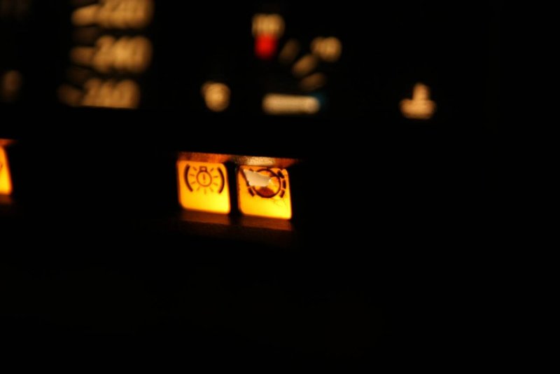

#1 Skrevet Januar 17, 2010 (endret) Ikke VAG, men lampa finnes vel også på VW/Audi. Noen som veit? Den til høyre, altså. 0 Del dette innlegget Lenke til innlegg Del på andre sider Flere delingsalternativer...
#2 Skrevet Januar 17, 2010 Servo eller bremsesak. Sjekk veskenivå til bremsevæska. Tror det iallefall. 0 Del dette innlegget Lenke til innlegg Del på andre sider Flere delingsalternativer...
#3 Skrevet Januar 17, 2010 den til venstre er vell den som varsler om at ei pære er gåen 0 Del dette innlegget Lenke til innlegg Del på andre sider Flere delingsalternativer...
#4 Skrevet Januar 17, 2010 Rettet nå Servo eller bremsesak. Sjekk veskenivå til bremsevæska. Tror det iallefall. Er bra med bremsevæske, men er myk pedal, så kunne nok ha luftet litt. Servo fungerer fint. 0 Del dette innlegget Lenke til innlegg Del på andre sider Flere delingsalternativer...
#5 Skrevet Januar 17, 2010 er det ikke bremseklosser da?? 0 Del dette innlegget Lenke til innlegg Del på andre sider Flere delingsalternativer...
#6 Skrevet Januar 17, 2010 Det er det jeg har tenkt på også, men da pleier det vel å være med et utropstegn i midten? Og den lampa tror jeg det er ellers i instrumentet. 0 Del dette innlegget Lenke til innlegg Del på andre sider Flere delingsalternativer...
#7 Skrevet Januar 17, 2010 Kommer som oftest av lite væske eller noe galt med servo. Kan være at bremsekraftforsterker er dårlig eller noe å da! 0 Del dette innlegget Lenke til innlegg Del på andre sider Flere delingsalternativer...
#8 Skrevet Januar 17, 2010 Er det ikke slitasjevarsling på bremseklossene da? Det er bare gult siden klossene begynner og bli slitt og bør byttes om ikke så alt for lenge 0 Del dette innlegget Lenke til innlegg Del på andre sider Flere delingsalternativer...
#9 Skrevet Januar 17, 2010 venste bildet er lyspære å høyre bildet er klosse varsler! opel omega eller noe dette her eller 0 Del dette innlegget Lenke til innlegg Del på andre sider Flere delingsalternativer...
#10 Skrevet Januar 17, 2010 er det ABS på bilen, kan den gå på samme lampa som "brems", om noe er galt:)= 0 Del dette innlegget Lenke til innlegg Del på andre sider Flere delingsalternativer...
#11 Skrevet Januar 17, 2010 Jeg tror også det er bremsekloss slitasje varsel. er samme symbol som kommer opp i kjørecomp på a6'en når klossene der er slitt. da også gult. hadde det vært noe mer alvorlig med bremser/bremsevæske så hadde vel håndbrekk lampa lyst konstant, om det ikke er et eget rødt varsellys. Krisiske feil blir alltid vist med rødt symbol. gult symbol kan du fint kjøre med uten fare. 0 Del dette innlegget Lenke til innlegg Del på andre sider Flere delingsalternativer...
#12 Skrevet Januar 17, 2010 Da sier vi at det er slitasjevarsler for bremseklossene, enn så lenge. Det er egen rød lampe for mer kritiske feil med bremsene, så da er jo den saken grei. er det ABS på bilen, kan den gå på samme lampa som "brems", om noe er galt:)= Litt usikker på hva du skulle frem til, men egen ABS-lampe på denne;) Bård: Ja, Opel Omega 2.6;) 0 Del dette innlegget Lenke til innlegg Del på andre sider Flere delingsalternativer...
#13 Skrevet Januar 18, 2010 slitasjemåler...jump ledningene sammen og du er kvitt det... 0 Del dette innlegget Lenke til innlegg Del på andre sider Flere delingsalternativer...
#14 Skrevet Januar 18, 2010 slitasjemåler...jump ledningene sammen og du er kvitt det... Eller skift klosser. Hvis du har okei bremseklosser, så kan det hende ledningene til sensorene har fått et brudd. Da vil det også lyse. 0 Del dette innlegget Lenke til innlegg Del på andre sider Flere delingsalternativer...
#15 Skrevet Januar 18, 2010 Eller skift klosser. Hvis du har okei bremseklosser, så kan det hende ledningene til sensorene har fått et brudd. Da vil det også lyse. dette er ikke akkuratt unormalt heller 0 Del dette innlegget Lenke til innlegg Del på andre sider Flere delingsalternativer...
#16 Skrevet Januar 18, 2010 Den til venstre er for defekt pære til bremselys, den til høyre er slitasjevarsler for bremseklosser. At slitasjevarslere slutter å virke etter en del år er vel mer regelen enn unntaket. 0 Del dette innlegget Lenke til innlegg Del på andre sider Flere delingsalternativer...
