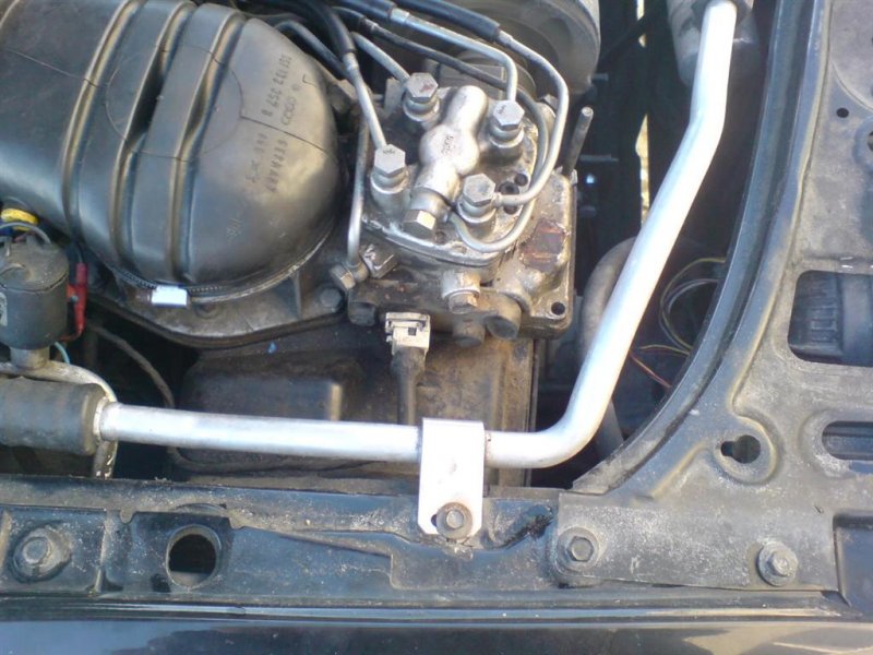

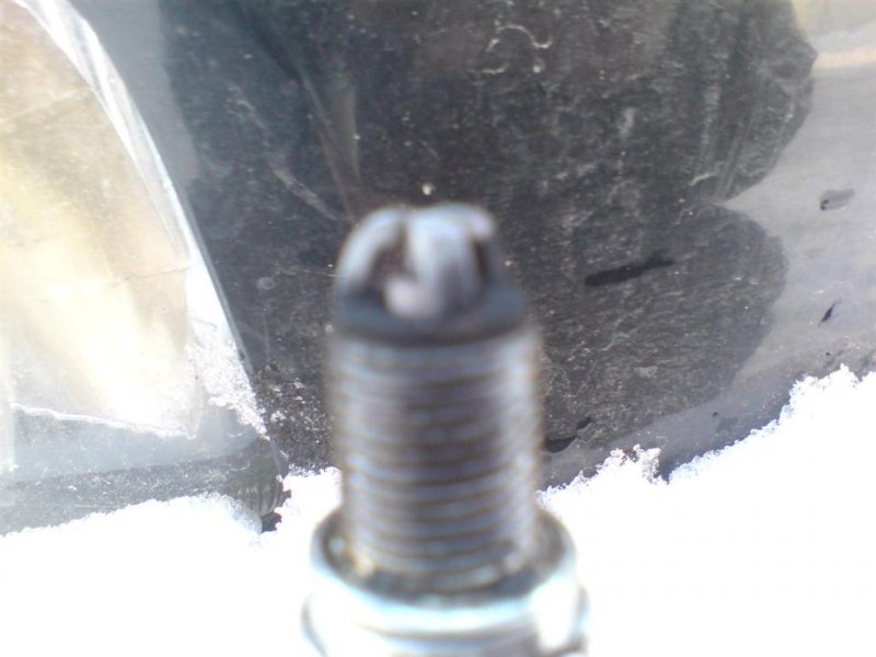

#1 Skrevet Januar 17, 2010 Har ett problem med passaten at den får i overkant mye bensin. Hvis man ser på kjørecomputeren så ligger den på ca 1.6l /m ved litt aktivt kjøring. Ved meget pen kjøring kommer jeg ned i 1.2l. Noen som har noen lure ideer om hvorfor den får så mye bensin? gåen lambda? falsk luft? Snakket med merkeverksted å de snakket om gåen trykkregulator. Er jo en kontakt på bensinmengde fordeleren mot skjermen. Når jeg drar ut denne går forbruket betraktlig ned, ned mot 0 så tenker kanskje den har noe sammenheng med kjørecomputeren. Pluggene er helt svarte og det ryker godt av bilen. Kaldstartdysa er koblet vekk(noe galt med den å) Kan det være tempratur sensoren som er gåen så den innbiller seg at motoren er kald hele tiden? så den pøser på med bensin? Råd taes imot med takk:) 0 Del dette innlegget Lenke til innlegg Del på andre sider Flere delingsalternativer...

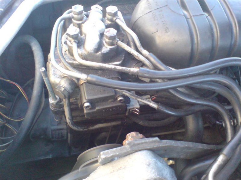

#8 Skrevet Januar 19, 2010 Noen som kan si hva disse kontaketene er til? sitter på bensinmengde fordeleren begge to. Også ett bilde av plugger 0 Del dette innlegget Lenke til innlegg Del på andre sider Flere delingsalternativer...
