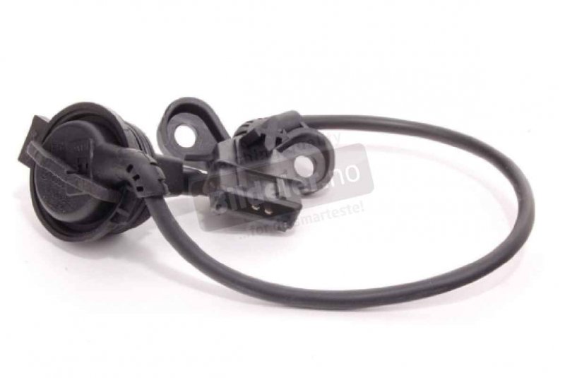

#1 Skrevet Januar 22, 2010 Jeg lurer litt på om det er noen logisk grunn til at ryggelysene mine plutselig lyser hele tiden når bilen er i gang? Regner med det kanskje er en ryggelysbryter et sted på denne bilen? Hvor er den isåfall og hvordan er det å komme til for å nå den for et evt bytte? Har kjørt full vagcom test men ingen feil..Så skulle hatt litt hjelp:) Er irriterende å kjøre med "arbeidslysene" på bak der, det er sikkert deilig for de bak å få det kraftige lyset rett i ansiktet på kvelden:p 0 Del dette innlegget Lenke til innlegg Del på andre sider Flere delingsalternativer...

#3 Skrevet Januar 26, 2010 gå over jordings punkter til lyktene å sånn 0 Del dette innlegget Lenke til innlegg Del på andre sider Flere delingsalternativer...

#5 Skrevet Januar 11, 2015 Har en 2001 A6 hvor ryggelyset begynte å lyse konstant. Skifta ryggelysbryter som var defekt. Må jeg inn på VAGCOM for å endre noe etter byttet? Nå virker ikke ryggelyset i det hele tatt. 0 Del dette innlegget Lenke til innlegg Del på andre sider Flere delingsalternativer...
#6 Skrevet Januar 11, 2015 Byttet ryggelysbryter på min 2003 modell Passat, der var det bare å montere ny bryter så var alt i orden. Kan ikke tenke meg at en må inn med VCDS på en 2001 modell....... Men det er bare noe jeg antar. 0 Del dette innlegget Lenke til innlegg Del på andre sider Flere delingsalternativer...
#7 Skrevet Januar 12, 2015 I dag virker ryggelyset i 2, 4 og revers:confused: 0 Del dette innlegget Lenke til innlegg Del på andre sider Flere delingsalternativer...
#8 Skrevet Januar 13, 2015 Problemet er løst. Bryteren satt ikke skikkelig inne i boksen. 0 Del dette innlegget Lenke til innlegg Del på andre sider Flere delingsalternativer...
#9 Skrevet Juli 10, 2018 (endret) Hei, Løfter denne tråden da jeg har samme problem, men jeg finner ikke ut hvor bryteren sitter Noen som kan svare meg på det? Jeg har en A6 2002 1,9 TDi 6-trinns manuell kasse 0 Del dette innlegget Lenke til innlegg Del på andre sider Flere delingsalternativer...
#10 Skrevet Juli 10, 2018 Bryteren sitter på venstre siden av girkassen, litt høyt opp mener jeg å huske:-) 0 Del dette innlegget Lenke til innlegg Del på andre sider Flere delingsalternativer...
