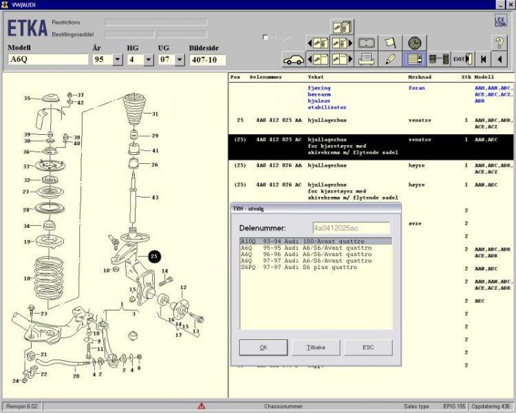

Jeg har skjønt at folk bytter hjullagerhusene/fjærbein (AK-TE kaller dette for hjullagerhus) for å få bytta f.eks. bort UFO-skivene.
Men hva passer å bytte til?
Ser noen nevner S6 hjullagerhus (fjærbein).
Men, kan jeg sette på uansett bil type/merke, bolt-on (uten å sveise, borre og slikt)?

S6 fjærbein er bolt-on på 200 ihvertfall, usikker på åssen det funker med andre.
Det er forøvrig samme hvilken s6 du tar det fra, om det er 2.2T eller V8 har ingen betydning.
Ja det er jo den "alle" bruker, antakeligvis. Og ifølge familialbummet vårt, så bruker 100Q og S6+Q også den samme, 2.2 og V8'ern (AAN, AEC), som du sier Knut.
Stemmer det. Så det er bare du å gå på jakt. Lurer på om ikke Terje Rønning har sine enda.. Send han en PM du.
