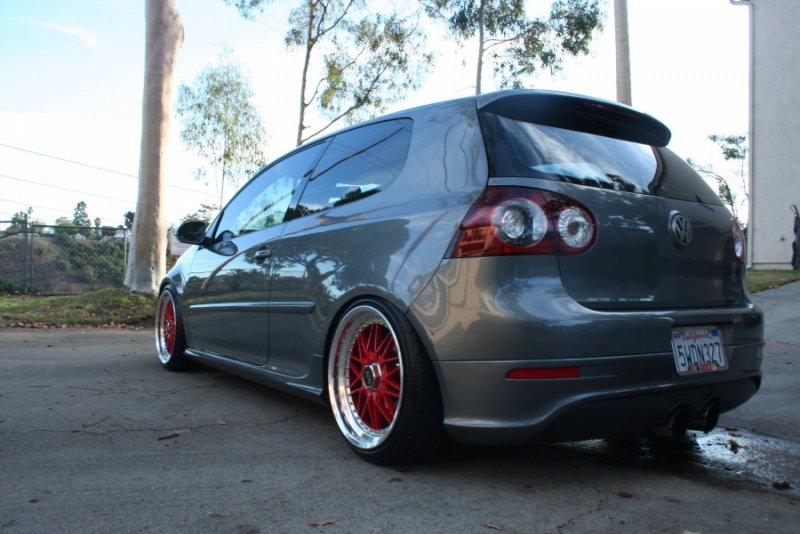

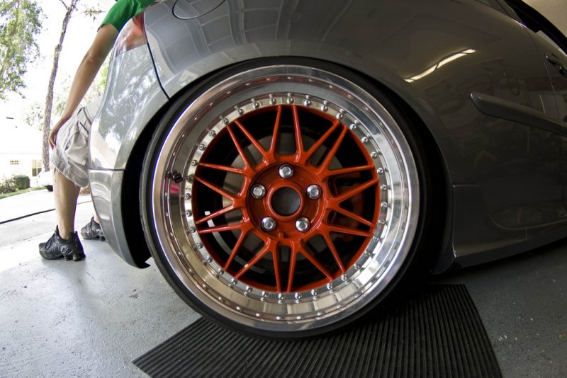

hvilken Felg er dette, og hvordan dim. finnes den i ?
Som Topic sier, hvilke felg er dette, og hvordan dim. finnes de i ?
Ser der det en en del som skiver "Hvordan" felg her på forumet. Det kan ikke være korrekt norsk. Det heter vel "Hvilken"?
Uansett; det er Work Rezax II
18x8.5" fronts, 18x9.5" rears, et in the 40's but custom setup to look perfect on MKV's. Wheels are 5x114.3, but mount with Raderwerks wobble bolts with no issues.
