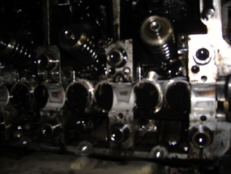

Driver å bytter kam og løftere på en 19 PD-motor.
På kamlagrene var det slitasjemerker, kunne ikke kjenne noe spor. Lurer ganske enkelt på om det går an å bruke disse videre på (nesten) ny kam?
Se bildevedlegg:
di der bør du bytte ja, skal ikke se slik ut.
Disse lagrene der bør nok byttes ja, Motor-teknikk i Oslo har disse på lager jeg bestilte
til en kunde i forrige uke, mener og huske at det kostet 500 +mva for et sett.

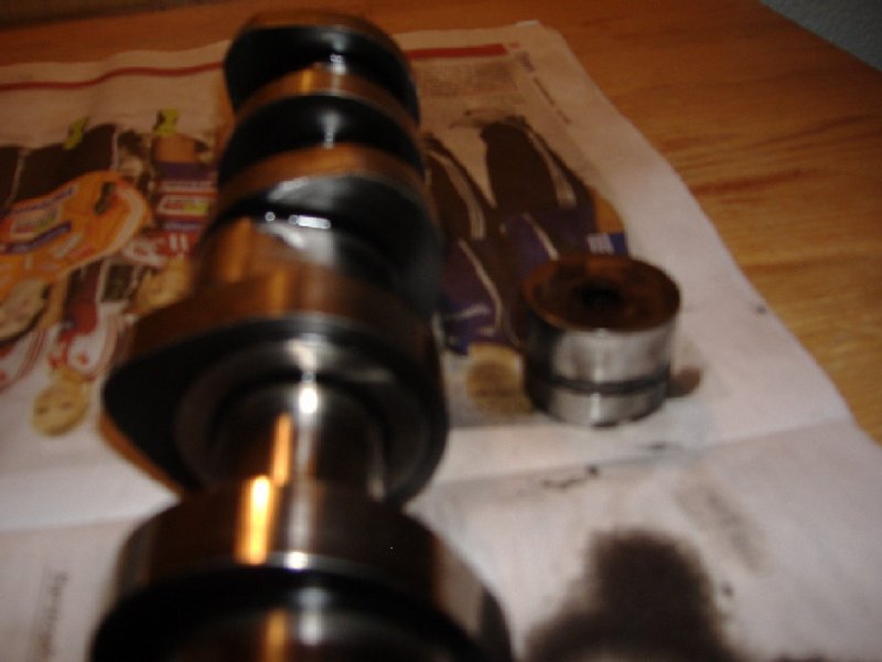

Legger ved et bilde av kam og løfter. Hva er det som kan forårsake dette? Kun en løfter som er så ille, i tilegg er det 3 løftere som har mindre groper, resten er fine.
Selv tenker jeg enten gammel olje, feil olje, samt jeg skal sjekke sila på pumpa.
Noen andre som har ide til årsak? Jeg stusser mest på at hver løfter er så forskjellig slitt..
Viktig å bruke riktig olje ja, husker ikke i farten hvilken klassifisering 507.00 eller noe.. Lite feil på disse i norge mot i usa osv, pga der bruker di visstnok feil olje. Kjør på 15.000km intervaller. ikke noe mer.
