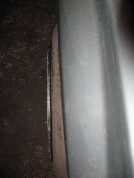

slik ser 8" ET 0 ut bak :) gummi'n er 155-70 så den er ikke representativ!
Hmmm... Ser jammen skummelt ut :P

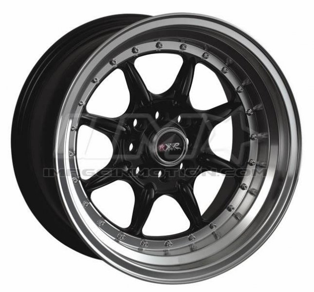

Hva synes dere her om felgene da? : klø :
Å en ting til her, burde jeg gå for 15x8 eller 16x8?? : klø :
Skal du ha 90-look ville jeg gått for 16".
Har ment å ha det ja.. Bare tenkte på plassmessig og slik jeg..
Syns felgene var tøffe jeg. men med svart senter er det greit å være litt omtenksom med fargevalget på bilen ellers ;)
nå er jeg selv fan av 15" men med G60 breddere så syns jeg det absolutt er kledelig med 16" . Det er generelt en smaksak det der og går jo litt på hva slags inntrykk du vil ha av hjulene og hva de skal gjøre på bilen. Bilen vil jo få et mere tyskerstuk med mindre felger og du vil nok få små om ingen høydeforskjell etter som du må velge dekk med lavere profil på 16" uansett. Gå etter det du føler passer selv.

Noen som har noen formeninger om disse ikke skulle passe på golf 2?
