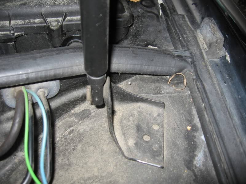

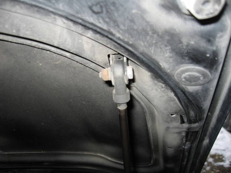

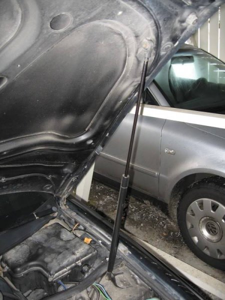

Noen som kan ta et bilde av hvordan panser demperen er montert på en A4 B5, fikk tak i en brukt en men fatter ikke hvordan den er montert..
Har aldri hatt panserdemper på kjærra så lenge jeg har eid kjærra iallefall
Jeg kan ta bilder av min etterpå, hvis ikke noen fikser det før da.
Slik sitter den festet.
var det jeg ante meg, tullingen på et bilopphøggeri har sendt meg feil, fikk en som va ca 20cm lang, fikk ikkje den til og passe der iallefall...
Men takk for bilde :D

Ja da har du nok fått feil. :)
