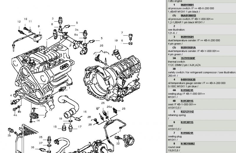

Skal være den på høyre side (sett fra førersetet), som går til instrument.
Den andre går til motorkontroll.

Det er den på høyresiden som sender signal til instrumentet ja, merket med nr. 3 på ditt vedlagte bilde.
For å finne ut dette så tok jeg turen til Bilsentrum i dag, og fikk se nøyaktig samme bilde som du har lagt ved. Den på venstresiden, merket med nr. 3a, var vistnok ikke på ALG-motoren ettersom de sa der (uten at jeg har sjekket opp om det stemmer).
