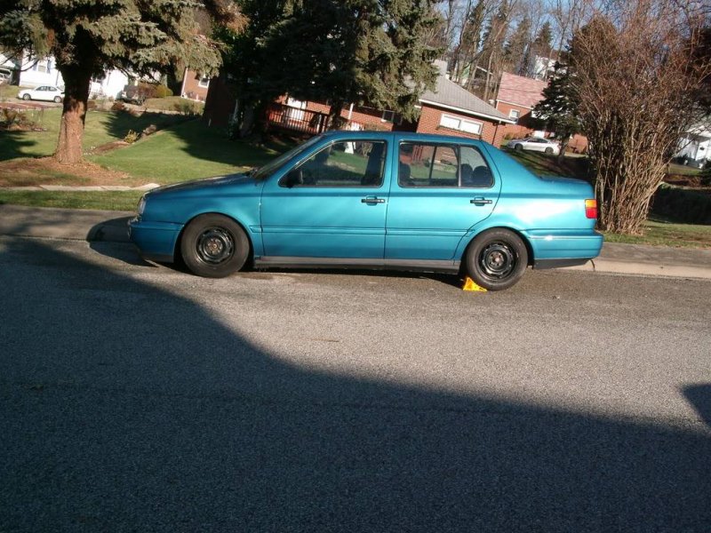

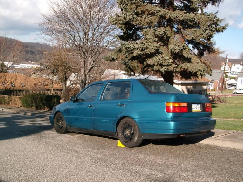

H&R Ultra Low går mye lavere enn 75mm, noe som navnet tilsier - får jo også Ultra Ultra Low, om det skulle være av interesse også. Ikke kjørt så veldig mye med KW, men har kjørt mye med H&R (ikke Ultra Low) og FK Silverline (riktignok X) og jeg ville ha gått for H&R. Skift justerinsmutterene til noen i plast, og du har gewinde i mange år. Svarene er basert på egne erfaringer, og mine erfaringer er at H&R skal det mye til for å slå både ved aktiv kjøring og vanlig kjøring.
Edit: Bilde av H&R Ultra Low som er justert på det høyeste (riktignok en MK3, men poenget er det samme):
