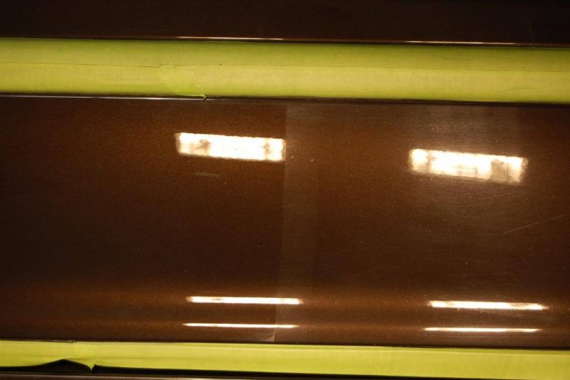

#16 Skrevet Februar 3, 2010 Høyreside er Ditecbehandlet, 3 mnd siden bilen ble behandlet. 0 Del dette innlegget Lenke til innlegg Del på andre sider Flere delingsalternativer...
#17 Skrevet Februar 3, 2010 enten er det ikke gjort noe forarbeid på denne bilen hvis den var nye har den ikke blitt behandlet bra på de 3 måndene i hvertfall..men bil er vel bra nå etter at du har tatt den ejg vil ikke ha ditec på min bil i hvertfall 0 Del dette innlegget Lenke til innlegg Del på andre sider Flere delingsalternativer...
#18 Skrevet Februar 3, 2010 De droppet vel rett og slett noe korrigering og slang på noe beskyttelse. Bilen var kun spylt av i denne perioden, da det skulle holde hadde eier fått beskjed om.. 0 Del dette innlegget Lenke til innlegg Del på andre sider Flere delingsalternativer...
#19 Skrevet Februar 3, 2010 De droppet vel rett og slett noe korrigering og slang på noe beskyttelse. Bilen var kun spylt av i denne perioden, da det skulle holde hadde eier fått beskjed om.. det var vel ikke akkurat etter boka kan mån si.bra du fikk fikset den 0 Del dette innlegget Lenke til innlegg Del på andre sider Flere delingsalternativer...
