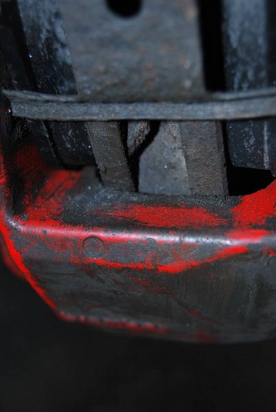

Men stusser i noe nå, ser ut som kaliperen er skeiv ??
Skiva står ikke beint i "sporet" såfall :S
Se på bildet, står litt mye til venstre. Hva kan dette skyldes?
Var Meget god plass til ny klosse på høyre siden, plass til overs, menst venstre siden gikk det såvidt..
Det er vel pga at du har 996 bremser kanskje. Skivene dine har vel et annet offset enn originale rs2 skiver, og da har vel de som bygde om til 996 caliper måttet endre offset på caliperne også. Står det original rs2 caliper holder på bilen eller er det custom? Dersom du har originale porsche skiver vil de bygge 5mm lenger ut enn rs2 skivene.
Er vell det som gjør det, men er ikke slik på førersiden.
