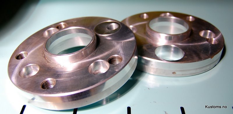

Er det mulig med spacere ifra 4x108 til 5x112 eller er det teknisk umulig ??
Lite utvalg av gromme felger i 4x108 :(
ene bolten krasjer da.. har vært en del tråder om det.
har tenkt litt selv på spacere fra 4x108 -> 5x130 for å bruke rs2 hjul. men har ikke sjekket om det er å få ferdigkjøpt..
ja ikke noe stress å få tak.. men koster noen 1000..
kor kor ???
i så fall blir det 8x18 å 9x18 asap ! :)
hvor tykke trenger du? er vel minimum 20mm..
du som har laget de John-Arne? pris å noe slikt fra deg evt? 4x100-5x112.
20 mm hadde gått fint ! :)
Pris for et sett =?
Alt er som sagt mulig å lage men husk at hjulet sitter bare med tre bolter ved bruk av disse.
Pris er noe jeg tar på PM eller mail.
