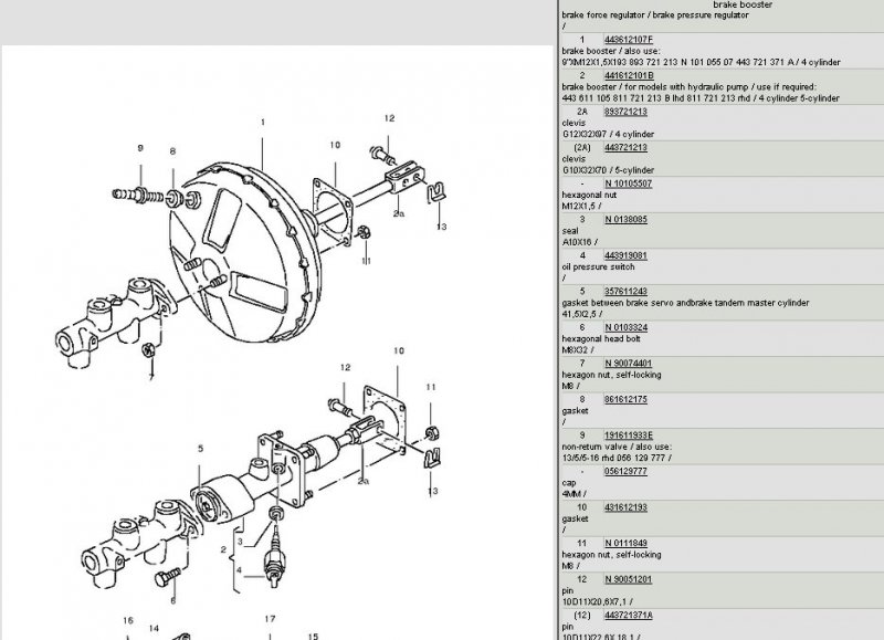

Ser på Vagcat at disse modellene ble levert med begge deler. (hydraulisk eller vakuum kraftforsterker.)
Var ikke klar over dette.:o
Da kan det være hydraulikk pumpen, som sliter.
Bremsekraftforsterkeren er hjulpet av hydraulikk trykk, i stedet for vakuum.
