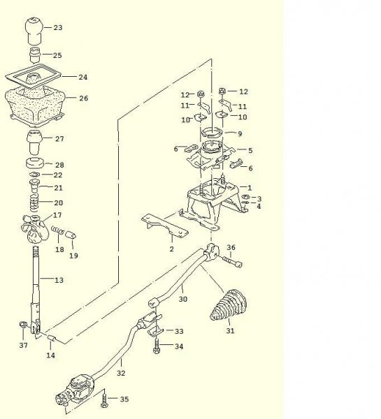

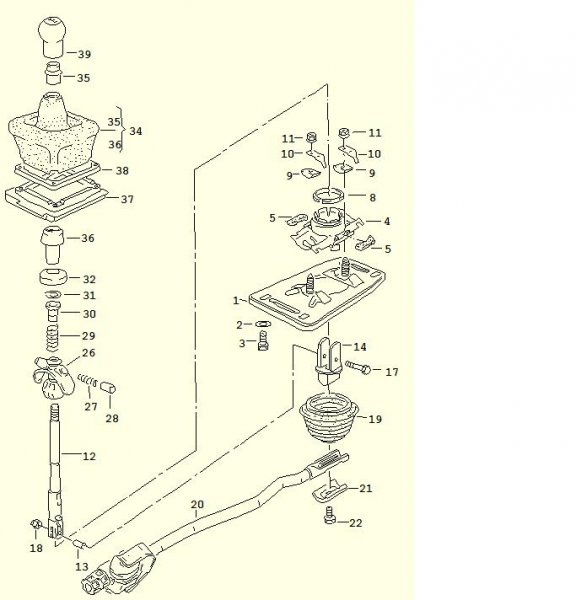

#12 Skrevet Februar 5, 2010 (endret) 3b eller aby kasse? Vist du har 3b ser den lik ut. Dvs den har giroverføring som kun er avhengig av avstand(kan være alle er det jeg har ikke forska veldig mye på det, men mener noen har flere stag osv). Men den er ihvertfall bare inn og ut, og vikking sideveis for 1,2 og 5,R. Veldig enkel. Jeg TROR du kan bruke den du har, siden det ser ut på tegningene som at der du fester giroverføringsstaget til kassa er på samme plassen. Sikkert knotete forklart men du får spør om du ikke skjønner det så skal jeg prøve å forklare bedre. 0 Del dette innlegget Lenke til innlegg Del på andre sider Flere delingsalternativer...
#13 Skrevet Februar 5, 2010 Okey.. om 100 kassa er bolt on på s4 så er følgende anderledes på 90 med 5 trinnskasse. Flenser på girkasse til drivaksler (har du s2 fra før av så skal ikke det være noe stress) festebraketter fra kasse (kan alltids jukses til) travers (samma som over) mellomaksling (type 85 evt finne en kort en beregna på 6t) giroverføring. (jukses til.) +evt. forskjeller ved svinghjul. Men altså... sånn i dette tilfellet så passer ikke kassa uten modifikasjoner.... Dette er basert på at kassa er ganske lik en 01e kasse forutenom giroverføringa? 0 Del dette innlegget Lenke til innlegg Del på andre sider Flere delingsalternativer...
