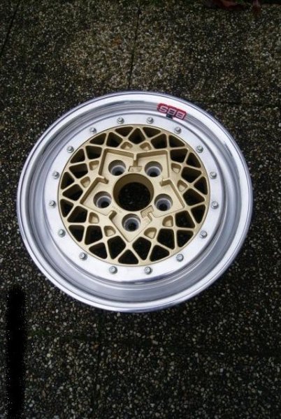

#302 Skrevet September 21, 2010 Siden jeg hadde en kjøper på BBS RS felgene mine så var jeg en tur innom til salgs-sidene på et utenlandsk forum jeg er på ofte. Der var det nettopp lagt ut et sett med BBS E75 magnesium felger som ikke har vært montert på bil. Lagt på et lager i over 15 år,aldri fått pisk eller juling på asfalt-baner rundtomkring. Jeg bare MÅTTE slå til på de siden jeg har hatt en liten drøm om E-serie felger siden jeg oppdaget hva det var for noe for mange år siden. Felgene er 5x114,3 og er 7x15,mulig jeg får de omborra evt. kjører jeg med adapter på de. Borrer jeg de om så blir det breiere ytter-ring på de. Får se hva jeg får til svar fra et firma jeg har sendt forespørsel på omborring. Vet jeg har sagt det før....men disse felgene her skal jeg beholde lenge !! Betalte en halv arm for de også..... 0 Del dette innlegget Lenke til innlegg Del på andre sider Flere delingsalternativer...
#303 Skrevet September 21, 2010 spørs om du får borret om disse pga navet er såpass stort.. Ser ut som det er dårlig med gods der til 4x100.. 0 Del dette innlegget Lenke til innlegg Del på andre sider Flere delingsalternativer...
#304 Skrevet September 21, 2010 spørs om du får borret om disse pga navet er såpass stort.. Ser ut som det er dårlig med gods der til 4x100..Ja jeg er klar over det kan bli knapt. Men får måle litt å se når de kommer i hus. Finnes heldigvis adapter som er 15 mm tykke så ikke felgen blir stikkende langt utenfor bilen. Har også tenkt litt på det med kun 4 hull på de felgene,det er jo 5 "lommer" til bolthull så blir kanskje litt rart når det blir 4 hull der. Må jo lakke opp igjen senterne med redrill/sveising så det blir jo noen kroner for den jobben. 0 Del dette innlegget Lenke til innlegg Del på andre sider Flere delingsalternativer...

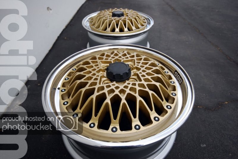

#306 Skrevet September 21, 2010 mk1 får nye hjul E 51 BBS Magnesium 16" 4x108 Redrill 4x100 0 Del dette innlegget Lenke til innlegg Del på andre sider Flere delingsalternativer...

#308 Skrevet September 22, 2010 Siden jeg hadde en kjøper på BBS RS felgene mine så var jeg en tur innom til salgs-sidene på et utenlandsk forum jeg er på ofte. Der var det nettopp lagt ut et sett med BBS E75 magnesium felger som ikke har vært montert på bil. Lagt på et lager i over 15 år,aldri fått pisk eller juling på asfalt-baner rundtomkring. Jeg bare MÅTTE slå til på de siden jeg har hatt en liten drøm om E-serie felger siden jeg oppdaget hva det var for noe for mange år siden. Felgene er 5x114,3 og er 7x15,mulig jeg får de omborra evt. kjører jeg med adapter på de. Borrer jeg de om så blir det breiere ytter-ring på de. Får se hva jeg får til svar fra et firma jeg har sendt forespørsel på omborring. Vet jeg har sagt det før....men disse felgene her skal jeg beholde lenge !! Betalte en halv arm for de også..... Herlige felger, men skal de på en Golf 3? Tror det vil se veldig lite ut med de små senterene som er på disse. Kanskje du og Tore burde bytte? 0 Del dette innlegget Lenke til innlegg Del på andre sider Flere delingsalternativer...
#309 Skrevet September 22, 2010 Kan jo alltids flytte senteret helt ut da ;-) mulig jeg bredder de til 8 tommer. Får se hvor tynne adapter jeg får tak i 0 Del dette innlegget Lenke til innlegg Del på andre sider Flere delingsalternativer...

#315 Skrevet September 22, 2010 Hvor stort er navhullet? Tror ikke det blir pent med bare 4 hull i de. Har bestemt meg for å gå for adapter. Da slipper jeg billigere unna også. Lakken på de er jo strøken slik de er nå 0 Del dette innlegget Lenke til innlegg Del på andre sider Flere delingsalternativer...
#316 Skrevet September 22, 2010 Tror ikke det blir pent med bare 4 hull i de. Har bestemt meg for å gå for adapter. Da slipper jeg billigere unna også. Lakken på de er jo strøken slik de er nå Enig der. Hullene blir iallefall skeivt i forhold til de "veggene" rundt navhullet hvis du hadde borret om. I tillegg er det nesten for gæli å borre om så flotte felger Håper du får tak i adapter! 0 Del dette innlegget Lenke til innlegg Del på andre sider Flere delingsalternativer...
