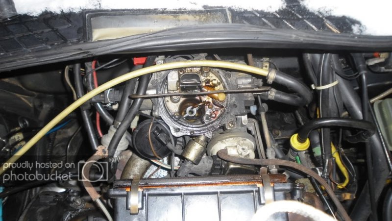

#12 Skrevet Februar 20, 2010 " border="0" alt=""> 0 Del dette innlegget Lenke til innlegg Del på andre sider Flere delingsalternativer...
#13 Skrevet Februar 20, 2010 (endret) " border="0" alt=""> 0 Del dette innlegget Lenke til innlegg Del på andre sider Flere delingsalternativer...
#14 Skrevet Februar 20, 2010 " border="0" alt=""> 0 Del dette innlegget Lenke til innlegg Del på andre sider Flere delingsalternativer...
#15 Skrevet Februar 20, 2010 sånn da fikk jg d til vettu.. takker for hjelpen, håper du ser det du trenger for og gi meg noen kloke svar.. 0 Del dette innlegget Lenke til innlegg Del på andre sider Flere delingsalternativer...
#16 Skrevet Februar 20, 2010 pokker ta. bjørn vant er en 2E2 forgasser detta der men, bare og bytte blokka og gasseren, er vel dysa til en 1.6, så du må enten dyse om forgasseren eller bruke en fra en 1.8L 0 Del dette innlegget Lenke til innlegg Del på andre sider Flere delingsalternativer...
#17 Skrevet Februar 20, 2010 Dan: Etter å ha studert delefilmen ser det mistenkelig ut som du har en Pierburg 2E3, altså for biler med lambdakonvertering. Tror det enkleste er å skaffe til veie en komplett 1,8 GU, dyse om forgasseren du har og montere denne på innsuget der. Virker til å være mange deler og endel "ombygging" for å tilpasse en standard 2E2 for lambda. Du må gjenbruke flensen på innsuget og luftfilterboksen som er montert på nå, ser at disse har eget delenummer til sammenligning med de som er brukt på forgassermotorene.. Hvis du har veldig lyst kan du ta av luftfilterboksen å ta noen bilder av toppen og baksiden av forgasseren, for meg som har styrt litt med disse hadde det vært interessant å se hvordan dette er koblet. 0 Del dette innlegget Lenke til innlegg Del på andre sider Flere delingsalternativer...

#21 Skrevet Februar 22, 2010 vet ikke hvilken girkasse jg har, men d kan jg vel få sjekka.. ser du på delefilmen hva slags duser som sitter i 2e2 på 1,8? og hva slags som sitter i min? kunne evt rana en 2e2 gasser for invendig deler? bilder av gasser og evt kassa kommer på onsdag.. 0 Del dette innlegget Lenke til innlegg Del på andre sider Flere delingsalternativer...
#22 Skrevet Februar 22, 2010 vet ikke hvilken girkasse jg har, men d kan jg vel få sjekka.. ser du på delefilmen hva slags duser som sitter i 2e2 på 1,8? og hva slags som sitter i min? kunne evt rana en 2e2 gasser for invendig deler? bilder av gasser og evt kassa kommer på onsdag.. Har en 2E2 liggende på hylla som du kan få, det mangler diverse smådeler til den, men dyser osv er intakt, hvis det er interessant? Har brukt den som studie 0 Del dette innlegget Lenke til innlegg Del på andre sider Flere delingsalternativer...
