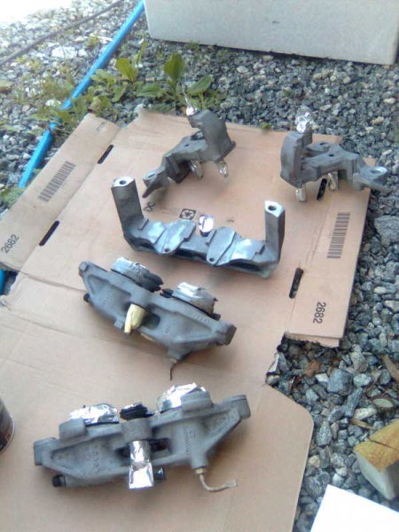

#1 Skrevet Februar 14, 2010 (endret) Har liggende det jeg tror er 2stk S6+ fjærbein. Jeg skal nemlig kvitte meg med ufo bremsene i å med det begynner å bli litt krefter i motoren nå. Det jeg lurer på da er: -Er det forskjell på S6 og S6+ fjærbein? -Søkte på bilskilt på S6 og S6+ på mekonomen.no: Fikk fram samme kalipperne på begge bilene, men skivene var 314mm på S6 og 323mm på S6+. Det jeg da lurer på er om forskjellen ligger i fjørbeinet? for en eller annen plass er det en forskjell for at det skal passe. Regner med at hvis man har en S6, at man da ikke kan hive på skiver som er så mye større fra en S6+ -Prisen på S6 kalipperene er 1820kr hos mekonomen. Noen som vet om noen plasser det er billigere? (Har vel også 20% rabatt der pga bergen gatebilklubb medlem) -Passer fjærene og demperne som jeg har nå i ufo fjærbeinet over på S6 fjærbeinet? har 1år gamle weitec fjærer og dempere kjøpt fra senk.no mvh Lasse 0 Del dette innlegget Lenke til innlegg Del på andre sider Flere delingsalternativer...
#2 Skrevet Februar 14, 2010 Forskjellen er carrier'n eller braketten til calipern.. Fjørbeina på S6 og S6+ er like.. Kun skiva og braketten som er forskjell på bremsene.. 0 Del dette innlegget Lenke til innlegg Del på andre sider Flere delingsalternativer...

#4 Skrevet Februar 14, 2010 heisann. jeg har s6+ på min og der er skiva 323 mm stor. og tror muligens det er de to øverste på bildet Mr.Bruer mener du ser den som er midten mellom klossene liksom. tror muligens den bygger litt lengre ut enn på vanlig s6 for å få plass til skiva. men det er ikkenoe jeg skal si med 100% sikkerthet 0 Del dette innlegget Lenke til innlegg Del på andre sider Flere delingsalternativer...
#5 Skrevet Februar 14, 2010 (endret) Takk for bilder Lars Robert :-) aha. så kalipperne står plassert likt også. bare skivene som bygger mere inni kalipperne på S6+ i forhold til S6. Hva syntes du om disse kalipperne da? er det gode bremser? Med 323mm regner jeg med at man ikke får på 16" vinterfelger (org. felger)? Får man plass til 16" felger på 314mm skivene med hp2 kalipper? Og noen som vet om eg må ha nye fjærer og dempere på S6+ fjærbeina? NBS støtdempere: Sachs 01482 på både S6 97mod og S4 92mod. NBS Senkefjærer: Weitec hadde ikke til S6 97, kun eibach 01486 på både S6 97mod og S4 92mod. Noen som kan bekrefte at de passer overrens? (for mitt øyemål ser dem make ut, men har ikke fått målt noe enda.) 0 Del dette innlegget Lenke til innlegg Del på andre sider Flere delingsalternativer...

#7 Skrevet Februar 14, 2010 Vanlige S6 fjører passer på + bein.. Og det er de to øverste på bildet som utgjør forskjellen, som gjør at calipern er litt lengre ut fra senter av navet så du får på større skive.. 0 Del dette innlegget Lenke til innlegg Del på andre sider Flere delingsalternativer...
