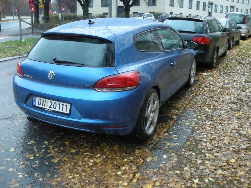

#6 Skrevet Februar 15, 2010 19 og 20 tommer er vrange dimensjoner. Gå ned til 17" eller 18". Så er utvalget stort med en gang. Rota SDX, Borbet LV, TSW Trackstar. Har du sett Scirocco som ser bra ut med så små felger? Post gjerne noen bilder. Nå er vel ikke akkurat trådstarter noen husmor på 40 pluss? 0 Del dette innlegget Lenke til innlegg Del på andre sider Flere delingsalternativer...

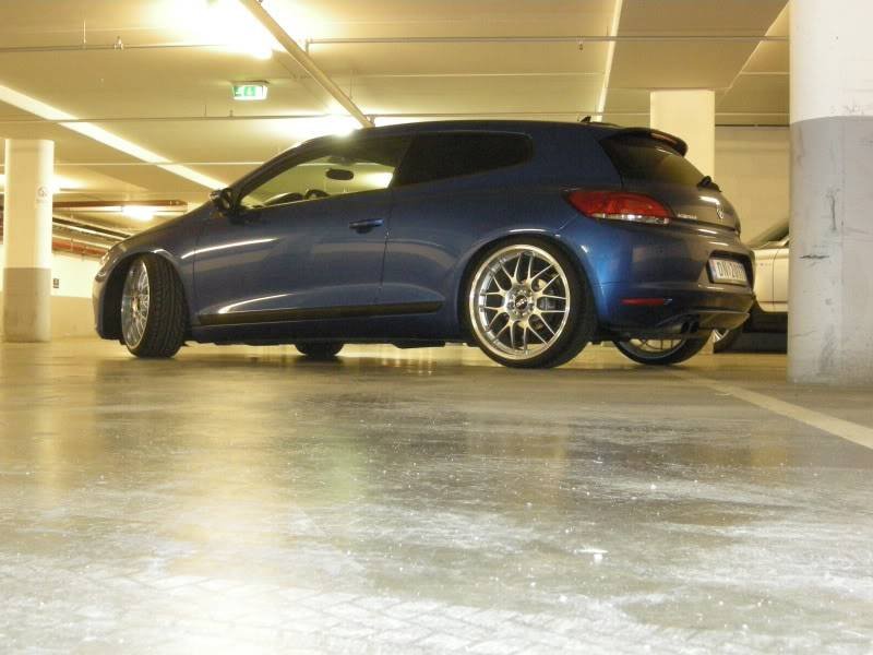

#7 Skrevet Februar 15, 2010 Har du sett Scirocco som ser bra ut med så små felger? Post gjerne noen bilder. Nå er vel ikke akkurat trådstarter noen husmor på 40 pluss? x2. 17 tom på senka Scirocco blir vel ca som 9x16 med 215/55 16 på Audi A4... Pleier ikke foreslå felger siden det er så enormt mye å velge i, men kan foreslå dimensjon og da ville jeg satset på 9,5x20 ET ca40 med 245/30 20 og samme bak fordi det rett og slett er bedre plass foran på Scirocco enn bak og da bil bredere bakhjul kunne se litt rart ut. Kunne hatt superbredt foran og bak, men da butter det innover i fjærbenet. 9,5x20 ET42-43 er vel i grenseland tror jeg. 0 Del dette innlegget Lenke til innlegg Del på andre sider Flere delingsalternativer...
#8 Skrevet Februar 16, 2010 Eneste problemet jeg har er at jeg til nå ikke har funnet noen kantfelger, eller andre felger for den saks skyld, med høy nok ET.. alle ligger rundt 35 Eneste jeg har funnet som kan ha høy nok ET er spesiallagede felger som asanti osv.. Og det sprenger budsjettet mitt med en månedslønn 0 Del dette innlegget Lenke til innlegg Del på andre sider Flere delingsalternativer...
#9 Skrevet Februar 16, 2010 Går fint med 9,5 ET 36 da, akkurat nå kjører jeg med 10x18 ET 65 bak, med 20 mm adapter. Da stikker det såvidt utenfor bak 10x18 9,5x20 0 Del dette innlegget Lenke til innlegg Del på andre sider Flere delingsalternativer...
