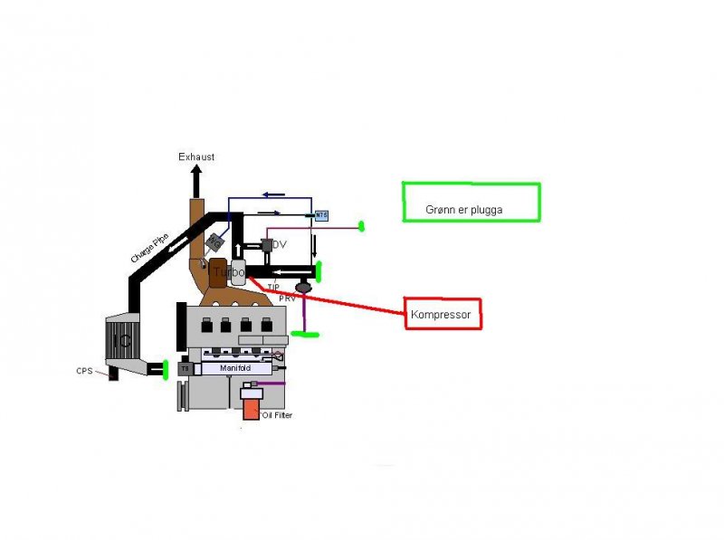

Mistenker da lekasje et sted så tok en trykktest.
plugga oljeåndinga, rør mellom lmm og turbo, røret som går til gassspjeld.
Men trykket går bare rett i bunnpanna. får ikke bygd noe som helst trykk.
Og jeg kjenner det blåser ut av gasspjeldet : bråk :
Eneste veien jeg kan forstå lufta tar, er via oljeretur for jeg hører det bobler nedi bunnpanna.

Lmm bytta for 4 mnd siden, plastslangen som går fra blokk til veivhusvenitalasjonen, plugger og resirkventil
viser hvordan jeg har blokket
