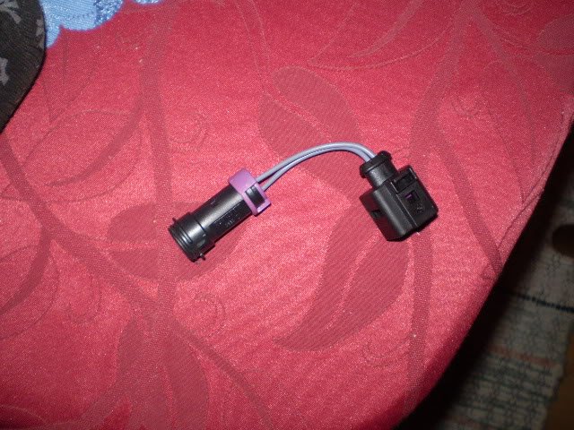

#1 Skrevet Februar 19, 2010 (endret) noen som veit hvor jeg kan få skaffet overgang til blinkysene på us-lykter?bestillte meg overgang til vanlige facelift,men de passa ikke på blinkersene:(ebay har nok,men var det å finne det da.. den til høyre er kontakten på lyktene,venstre er overgangskabelen..er en "pinne" mer i kontakten på lykta enn det som går i adapteret jeg har.. 0 Del dette innlegget Lenke til innlegg Del på andre sider Flere delingsalternativer...
#2 Skrevet Februar 19, 2010 lag deg en selv bare med kabelsko... en er jo til parklys, en til blinklys å en er jording det fikser du vell 0 Del dette innlegget Lenke til innlegg Del på andre sider Flere delingsalternativer...
#3 Skrevet Februar 20, 2010 lag deg en selv bare med kabelsko... en er jo til parklys, en til blinklys å en er jording det fikser du vell heeh,ja skal vel få fiksa det;)men skal jeg kutte ut parklyset i hovedlykta eller kjøre med park i begge da mon troo?;)for da kan jeg jo koble meg inn på ledninga som går til parklyset,om jeg finner den,jævlig med tall og ledninger på de overgangene jeg har:p 0 Del dette innlegget Lenke til innlegg Del på andre sider Flere delingsalternativer...
#4 Skrevet Februar 20, 2010 Visst det er usa facelift lykter du har bestilt, so har dei ikkje parklys i reflektoren, kun park i blinklyset, so da må du kople dei inn på eksisterande parklys for å få lys i blinklyset:) 0 Del dette innlegget Lenke til innlegg Del på andre sider Flere delingsalternativer...

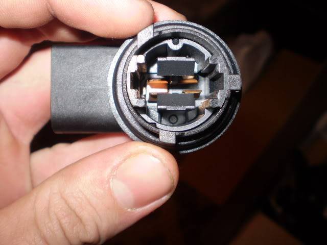

#5 Skrevet Februar 20, 2010 Visst det er usa facelift lykter du har bestilt, so har dei ikkje parklys i reflektoren, kun park i blinklyset, so da må du kople dei inn på eksisterande parklys for å få lys i blinklyset:) ahaa,ja det er us lykter jeg har fått;) hvor får jeg skaffa slike pærer med flat sokkel?har ikke chevroletforandlere osv rundt her,men dette er vel ikke vanlige pærer de har på mekk,bilxtra osv sikkert? 0 Del dette innlegget Lenke til innlegg Del på andre sider Flere delingsalternativer...
#6 Skrevet Februar 20, 2010 ahaa,ja det er us lykter jeg har fått;) hvor får jeg skaffa slike pærer med flat sokkel?har ikke chevroletforandlere osv rundt her,men dette er vel ikke vanlige pærer de har på mekk,bilxtra osv sikkert? Står det noe mere på pære soklene? 0 Del dette innlegget Lenke til innlegg Del på andre sider Flere delingsalternativer...

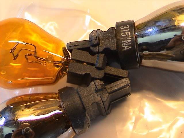

#7 Skrevet Februar 20, 2010 (endret) uten at jeg skal si det helt sikkert så troor jeg det er slike...men om noen kan skaffe her til lands hadde jo det vært supert da,helst i chrome utførelse,men oransje glass går også bra.. sokkelen ser sånn ut.. 0 Del dette innlegget Lenke til innlegg Del på andre sider Flere delingsalternativer...
#8 Skrevet Februar 20, 2010 Disse finnes i Norge også. Koster 54 pr stk. Men finnes vel bare i orange som jeg vet om. Spørs om man finner chrome i norge. men ikke umulig. Ofte problem med chrome pærer som lyser hele tiden er at chrom fargen forsvinner og blir svart aktig. Fungerer fint på blink lys for disse lyser ikke konstant. 0 Del dette innlegget Lenke til innlegg Del på andre sider Flere delingsalternativer...
#9 Skrevet Februar 20, 2010 noe du kan skaffe eller vet du hvor jeg får skaffet?heh:)går bra om de er i orange også,jeg skal jo ha pærer som lyser konstant da parklysa blir på den pæra,samtidig som den fungerer som blink.. 0 Del dette innlegget Lenke til innlegg Del på andre sider Flere delingsalternativer...
#10 Skrevet Februar 20, 2010 det er sikkert ikke værre enn at du bruker slike stikkerpærer som er små å orange passer i sånn sokkel bare ikke så store.. har det i blinklysa jeg 0 Del dette innlegget Lenke til innlegg Del på andre sider Flere delingsalternativer...
