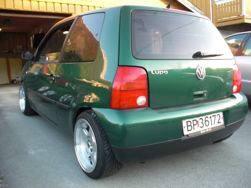

#3 Skrevet Februar 19, 2010 Ville valgt enten 8x15 med 185 eller 195/45, 8x16 med 195/40 eller sågar 17 tom med 185/35 fremfor 14 tom fordi bilen ikke kan bli lav nok, dvs bunnpanna ligger i bakken før glippa i skjermen forsvinner. Traversen sitter lavere enn bunnpanne på disse bilene, så den går nedi først;) Kjørte 8x14" ET35 med 195/40-14 Conti ifjor, senk i bunn og det skrapet i travers på flat vei med litt hump.. Ble ubrukelig lavt.. Og hjulbuene var langt ifra fyllt, så gikk over til 16" isteden og da fikk jeg fyllt skjermene ordentlig: rock : 0 Del dette innlegget Lenke til innlegg Del på andre sider Flere delingsalternativer...

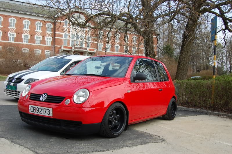

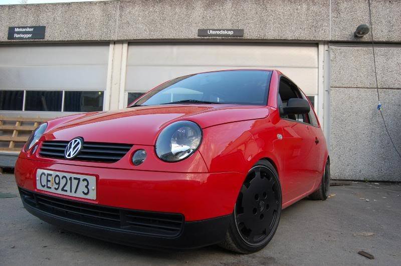

#6 Skrevet Februar 20, 2010 okei men hvordan er det å kjøre med 16 eller 17 felger på en lupo med tanke på den "ville" motoren på 50 hk? går det fremmover eller må man ha slepe hjelp?? 17" ville jeg droppet, men 16" er helt perfekt i mine øyne:) Får fyllt hele hjulbuen samtidig som du kan ha lav bil;) Kone-raceren min her med 16": 0 Del dette innlegget Lenke til innlegg Del på andre sider Flere delingsalternativer...
#7 Skrevet Februar 20, 2010 Felgen Steffan EVO-Design 16-Zoll VA 7,5 x 16 ET 20 HA 9,0 x 16 ET 25 Reifen VA 195 / 40 R16 Dunlop SP 9000 HA 215 / 35 R16 Dunlop SP 9000 pris på disse?? 0 Del dette innlegget Lenke til innlegg Del på andre sider Flere delingsalternativer...
#8 Skrevet Februar 20, 2010 17" ville jeg droppet, men 16" er helt perfekt i mine øyne:) Får fyllt hele hjulbuen samtidig som du kan ha lav bil;) Kone-raceren min her med 16": hvilken bredde har du på disse da? å dekk dim? så jo meget bra ut dette da hvilken senk har du på lupoen? 0 Del dette innlegget Lenke til innlegg Del på andre sider Flere delingsalternativer...
#9 Skrevet Februar 20, 2010 hvilken bredde har du på disse da? å dekk dim? så jo meget bra ut dette da hvilken senk har du på lupoen? 6,5x16" ET52 med 35mm adapter foran og 30mm bak:) 195/40-16" dekk:) TA Technix Gewinde som står i bunn:) 0 Del dette innlegget Lenke til innlegg Del på andre sider Flere delingsalternativer...

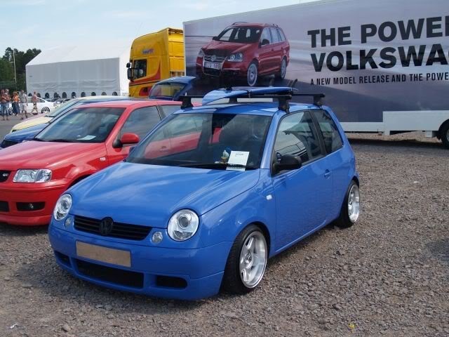

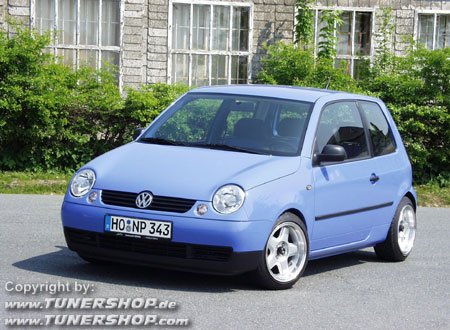

#19 Skrevet Februar 22, 2010 litt schmidt inspirasjon;) 0 Del dette innlegget Lenke til innlegg Del på andre sider Flere delingsalternativer...

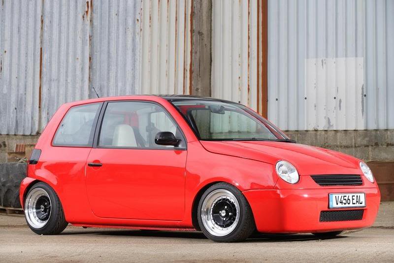

#20 Skrevet Februar 23, 2010 Billig: Mega Silvera og Rial Como 0 Del dette innlegget Lenke til innlegg Del på andre sider Flere delingsalternativer...

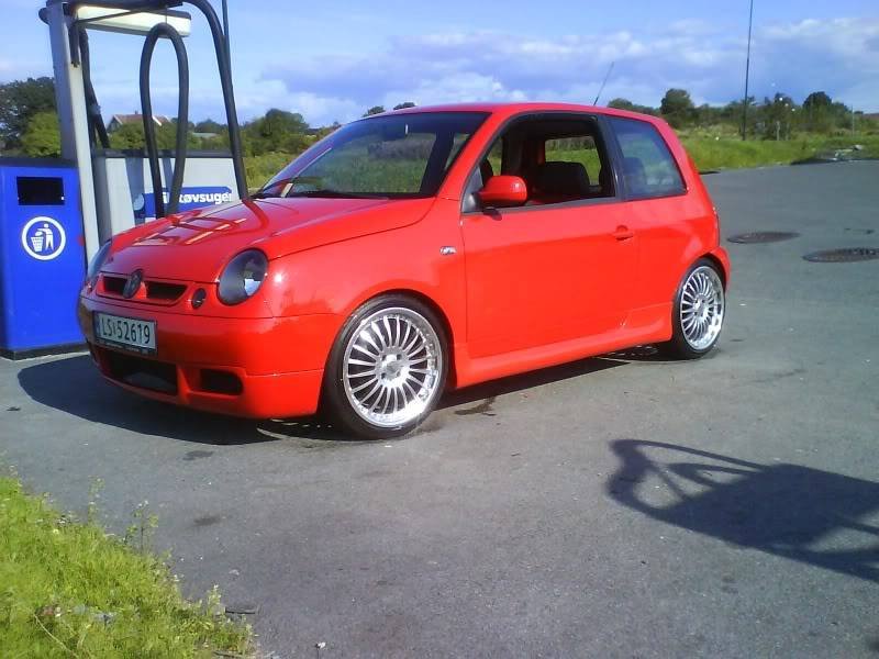

#21 Skrevet Februar 23, 2010 Heftig: TSW Rocket og Rota Grid 0 Del dette innlegget Lenke til innlegg Del på andre sider Flere delingsalternativer...

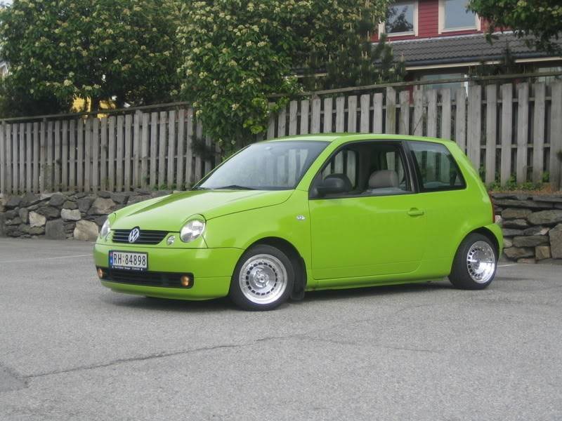

#25 Skrevet Februar 24, 2010 Er jo flere i klubben her som har(hadde) Lupo da:) Schmidt ML er jo fete på denen bilen! Lupo er fete biler!! 0 Del dette innlegget Lenke til innlegg Del på andre sider Flere delingsalternativer...
