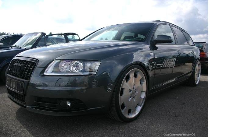

Her er Michelin 255/30 på 8,5 toms felg, fant ikke nærbilde nå dessverre. Helt rette dekksider, tror det skulle bli sikkelig ballong og ja, jeg ville hatt mer strekk, men ser helt ok ut. Med 30 profil har du såpass liten dekkside at det skal litt til for å få negativ strekk/ballongstuk.
Her er 8,5X19 med Pirelli P-Zero 255/35
Helt flott etter min smak.

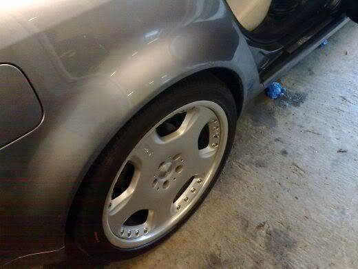

Her er et par bilder av 19 x9,5 med 265/30-19
og et par til..
ET er foresten 35 :)
har ikke sansen for kantfelger så det blir det ikke på denne bilen:-) syns vmr har mange fine felger men vet ingen i norge som skaffer så må vel bestille fra det store utland eventuelt vist jeg skal ha det. er du sikker på at det der er et 35? dem jeg har nå er et 20 og mye lenger inn i hjulbuen en dem der
Da kan jeg i hvert fall bekrefte, dersom andre skulle lure på det i ettertid, at det ikke er noe problem å montere et 265-dekk på 8.5"-felg. ;)
