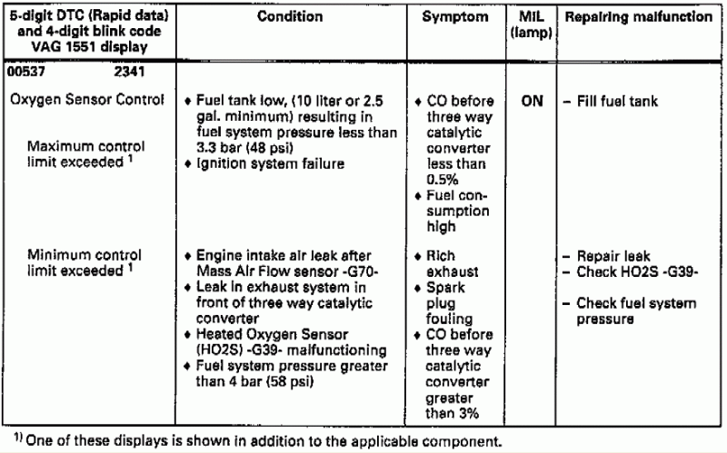

Du har ikke feilkoden?
Kan ikke se at et er noe sikring 28 i et hele tatt
Mener at det var denne:
00537 - Oxygen Sensor Control Limit exceeded
Mulig den sikringa er for en annen motor?! Bentley-manualen er litt rotete sånn sett.

Du skriver at du har forsøkt å skifte lambdasensor. Er du sikker på at den nye virker?
Sjekk samletråden http://forum.vwaudi-club.no/showthread.php?t=167917 under overskriften "Bensinsystem og unormalt forbruk", der ligger en annen tråd om høyt forbruk hvor feilen var lambdasensoren. (Den andre linken om høyt forbruk er til denne tråden).
Geir er vel på den tredje lambdasonden etter hva jeg vet :)
Ja det stemmer det. 2 bosch sensorer og en biltema, samma resultat.

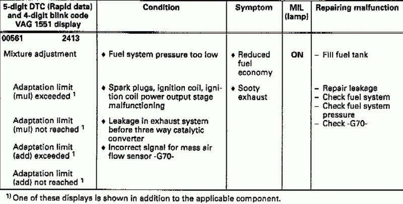

Som sagt fylte på 25 liter e85 i dag på tom tank så den går kansje litt magert, var ikke antydning til fusk men fikk en annen feilkode i dag i tilleg til den samme gamle 00537
00561 - Mixture Adaptation: Adaptation Limit (Add) Exceeded
Possible Symptoms
Engine Jolting
Increased Fuel Consumption
Poor Idling/Jolting
Reduced Boost Pressure
Possible Causes
Mass Air Flow Sensor (G70) faulty
Fuel Pressure too Low
Leaks in Intake Air System and/or Exhaust System
Injector(s) faulty (i.e. coked)
00561 er dette

Stemmer det, det er noe det samme som jeg fant ut på ross-teck sine sider, alle mulige årsaker til at den kan gå magert .

Snappet opp i en annen tråd att AAN motor har 3.8 bar, Er det da grunntrykk som måles uten vakumslangen tilkoblet? Vil det ikke da falle litt når en kobler på vakum og motoren står på tomgang ?
Til meg viser det iallefall ca 4.2 bar på tomgang og det kan jo være årsaken til at lambda ikke klarer å regulere ned når jeg kjører på vanlig bensin.
Jeg begynner å bli sikker på at det hadde vært på sin plass med en justerbar progresiv regulator, Å kjørt 3.8 bar på bensin og 4.4 bar på e85.

Jepp, grunntrykk på tomgang med vakuumslangen koblet av. Vakuumet tar bort ca 0.5bar, så med f.eks.3.8 bar regulator (ADU) vil man lese av ca 3.3 bar med vakuumslangen tilkoblet.
