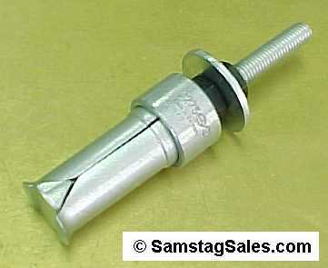

Hva type avtrekker er det snakk om?
Ser ut som den her
