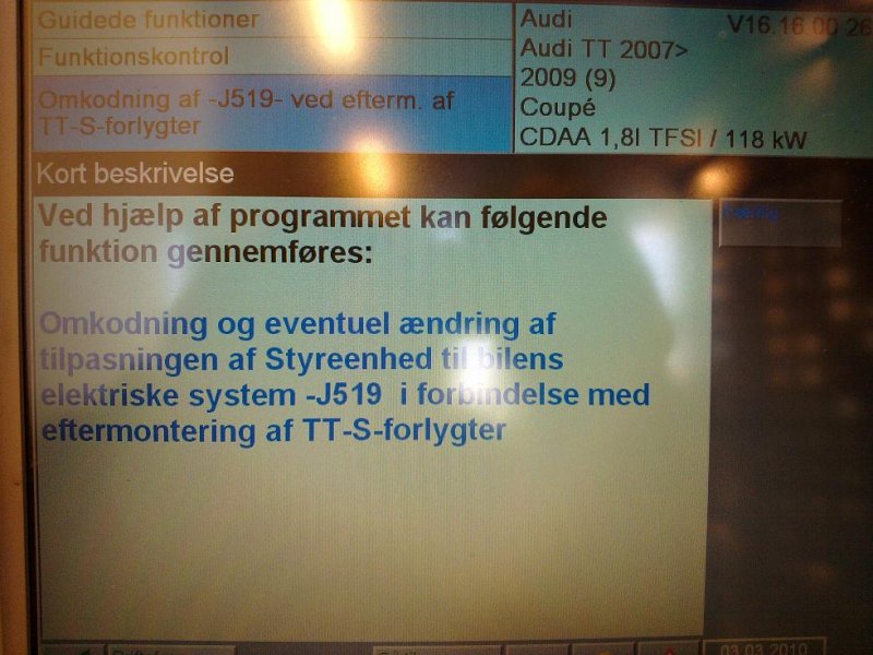

Hei. Da har jeg sjekket litt. når det gjelder adaptive lys, så er det brått veldig mange flere styreenheter som jobber sammen og det er en ganske stor (tidkrevende jobb å sjekke om alt vil fungere sammen i din bil.. noe jeg desverre ikke har hatt tid til i dag.) men det jeg har fått sjekket er at det ligger et eget program i vas diagnosesystemet som faktisk heter ettermontering av tt-s led hovdelamper på din bil;) så det er en grei sak med koding, har også fått sjekket opp på koblingssjema til din bil oppimot en med tt-s lamper og det er plug and play. Da snakker jeg om bi-xenon med ledstripe fra tt-s uten adaptive lys:)
Trolig går det fint å montere adaprive utgaven også.. men som sagt dette har jeg ikke rukket å sjekke opp i så ingen garanti for det:)
Legger ved et bilde av det guidede programmet for omkoding av din bil fra skjermen på v.a.s :)
