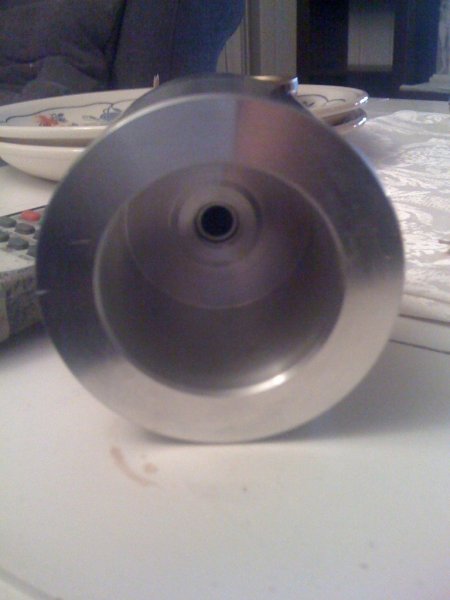

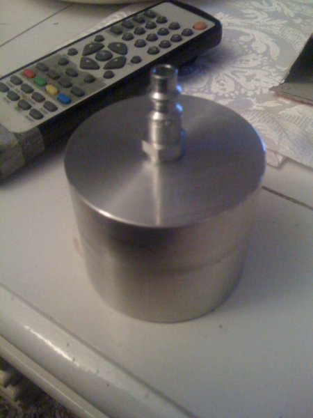

#24 Skrevet Mars 17, 2010 Da har jeg lagd meg en adapter til å teste trykk gaten og vakum slanger med:) Får håpe at jeg finner noe med dette da:) 0 Del dette innlegget Lenke til innlegg Del på andre sider Flere delingsalternativer...
